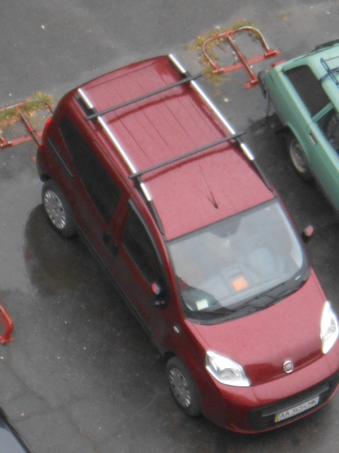

В контексте дачного строительства пришлось подбирать поперечины на штатные рейлинги моего Кубика. Фирменные заоблачно стоят - а мне вагонку, трубы, доски возить...
Скажу сразу, что найти дешёвый вариант - проблема, те, что подходили, сразу имели стоимость от 550 грн, а на такие уже рука не поднимается. Да и по длине, самые распространённые длинной 126см не становятся на заднюю часть рейлингов Кубо. Ибо, как выяснилось, расстояние между рейлингами сзади меньше, чем спереди! Сзади 126 см становится, а спереди - нет. Сверху это хорошо видно

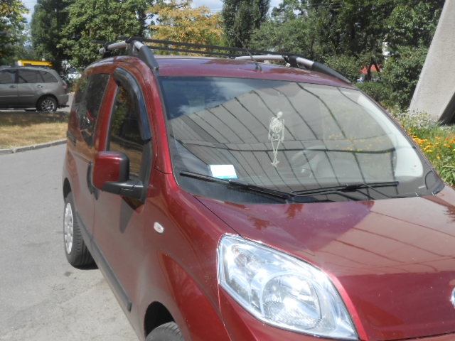

да и у многих вариантов пластиковое основание, которое не внушает доверия из за своей хлипкости - не пластмассовый бокс же возить.

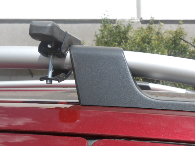

Короче, нашёл на одной "точке" на авторынке на Перова в Киеве подходящий мне вариант за 280 грн. Длинна 140 см, без всяких "секреток",но зато крепления железные, хоть и неказистого дизайну. Правда, дешевизна компенсировалась потребностью небольших доработок, а именно:
- наклейка резиновых накладок на места соприкосновения с алюминием рейлинга ( внутренние части зажимаемых болтом железок);
- замена штатного болта на более длинный, чтобы "захватить" кубовский рейлинг.
Но сразу скажу, что резинка должна быть нетолстой, а то никакой болт не станет потом. Проверил сам, прям на рынке крепил, примерил несколько болтов и резинок

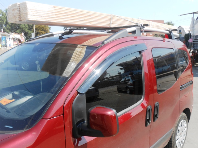

Уже возил на поперечинах 4 пачки вагонки - 80 кг, прогибались, но выдержали, ничего не слетело, не сорвалось.Да и на вид не очень заментные, так как посадка у них на штатных рейлингах низкая Rolling Eyes
А интересно, у кого какие поперечины стоят? И как себя ведут? Question

А вот так катаются на поперечинах 90 кг вагонки

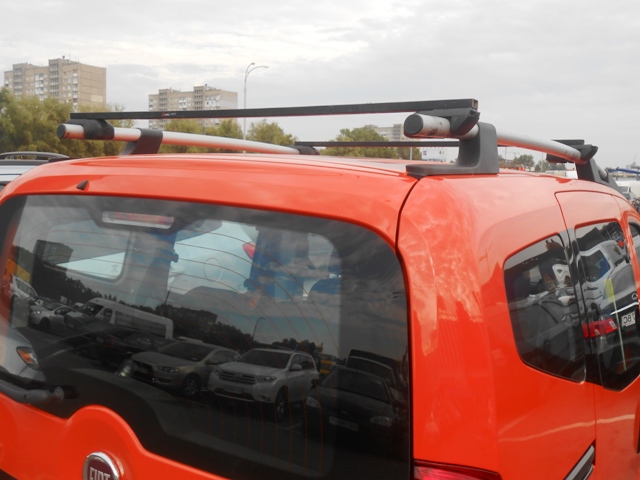

Есть ещё и такой черновой вариант, возле "Эпика" сфотал брата...Ага, он по своему выкрутился с более широким, передним рейлингом - наполовину выдвинул его из крепления, что, имхо, вредит надёжности при нагрузке... Exclamation

Кстати,с этими Menabo raven ездить впустую почти невозможно,завихрения воздуха при скорости такие,что трясет весь автомобиль,пробовал передний сдвинуть к задниму впритык,помогло немного,но все равно при 90км гудят,приходится постоянно снимать после перевозки,благо ключем с трещеткой это делов на 5 минут,я еще усовершенствовал тем,что на остаток резьбы на шпильках насадил термосужающуюся трубку,чтобы не царапать лишний раз рейлинги
