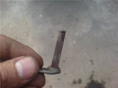

Доброго времени суток! С Вашего позволения, оживлю тему...столкнулся с этой проблемой и я.
Чтоб оживить свободный ход штока, пытался двигать шток, который с пружинами, отверткой, и с дурной силы сломал на нем силуминовый флажок. Нет ли у кого-нибудь этой детальки (на фото) а то изделие а сборе бешеных денег стоит сейчас...или куплю весь замок без электромагнита...или подскажите, где и как изготовить такой. Заранее благодарен, ну надоело с салона нырять открывать...
