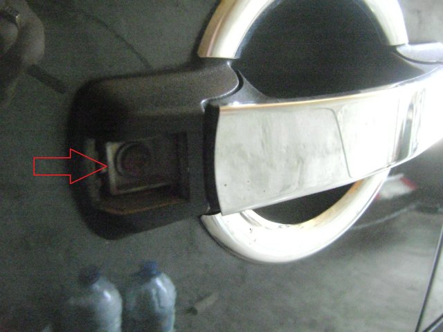

Доброго Дня! Хлопці, помагайте, купив центральний замок універсальний ( моторчики і тяжки) хочу поставити на Добло але ніяк не можу добратися до механізму замку бо зсередини дверей не виходить а зняти зовнішню дверну ручку не можу бо не маю поняття як викрутити болт який її кріпить і знаходиться під декоративною накладкою ручки. Хтось пробував ставити таки унівеосальний централиний замок? І Як викрутити той клітий болт?

У меня он откручивается головкой вроде на 8 или 10! А у Вас не понятно: толи звёздочка толи отвертка! ВД попробуйте!!!

| Так в том то і проблема шо цей болт без гранок як шляпказакльопки, там ніякий ключ і ніякий шестигранник не підходить

отаке от

| да причем тут вд из нутри там на 8 маленькая а на 10 большая я и на 9 пробовал нехрена неоткручиваеться грани слизывает там места мало чтоб нормально развернуться мне интерестно что у остальных так просто взяло и открутилось уменя 2002 г.Кстати с середины дверей чтоб снять замок мне снимали стекло т к мешает ел ст подемник и посмотри утебя может быть подготовка заводская тоесть провода центрального замка подведены только замок ставь с ел приводом и все уменя кпримеру в задней двери есть проводка центрального замка и она рабочая я проверял подсоеденял привод

Это нормальный антивандальный болт, такой же как на рулевой колонке !! Иначе снял заглушку , выкрутил болт и открыл машину. Я на задней двери изнутри вокруг гайки маленьким зубилом по кругу выбил метал аккуратно, потом новый обычный болт + большая шайба + гайка, по другому ни как , сваркой же небудешь подвариваться )

| Я откручивал изнутри плоскогубцами гайку длинную (если ее так можно назвать), после снятия обшивки. А товарищ отверткой фиксировал этот болт с наружной стороны, чтобы он не прокручивался, вроде так...

На новой может быть, а на 2002 года не реально, разве что просверлить ближе к центру отверстие 3мм и в силумине, оставить сверло и пробовать крутить, но там такое место "грязное" все закисает намертво .

Цвахом чи керном чи чимось тонким гострим в торець того безцляпного болта в бік викручування.
Головне зірвати, патім палцами викрутиться...

nemo_one не знаю каленый "болт" или нет, попробуй по центру шляпки 6мм сверло хоть половину высверлить до основания шляпки и сбить в сторону ее, ну или всю шляпку "пройти" , она всего то наверное 1.5мм толщиной, и будет счастье )

| Болт со срезной головкой. Гайка приваренная к двери. Болт зубилом, отверткой ... (на сколько хватит фантазии) выкручиваеш. Я приваривал другой болт и выкрутил, потом вкрутил любой другой.
