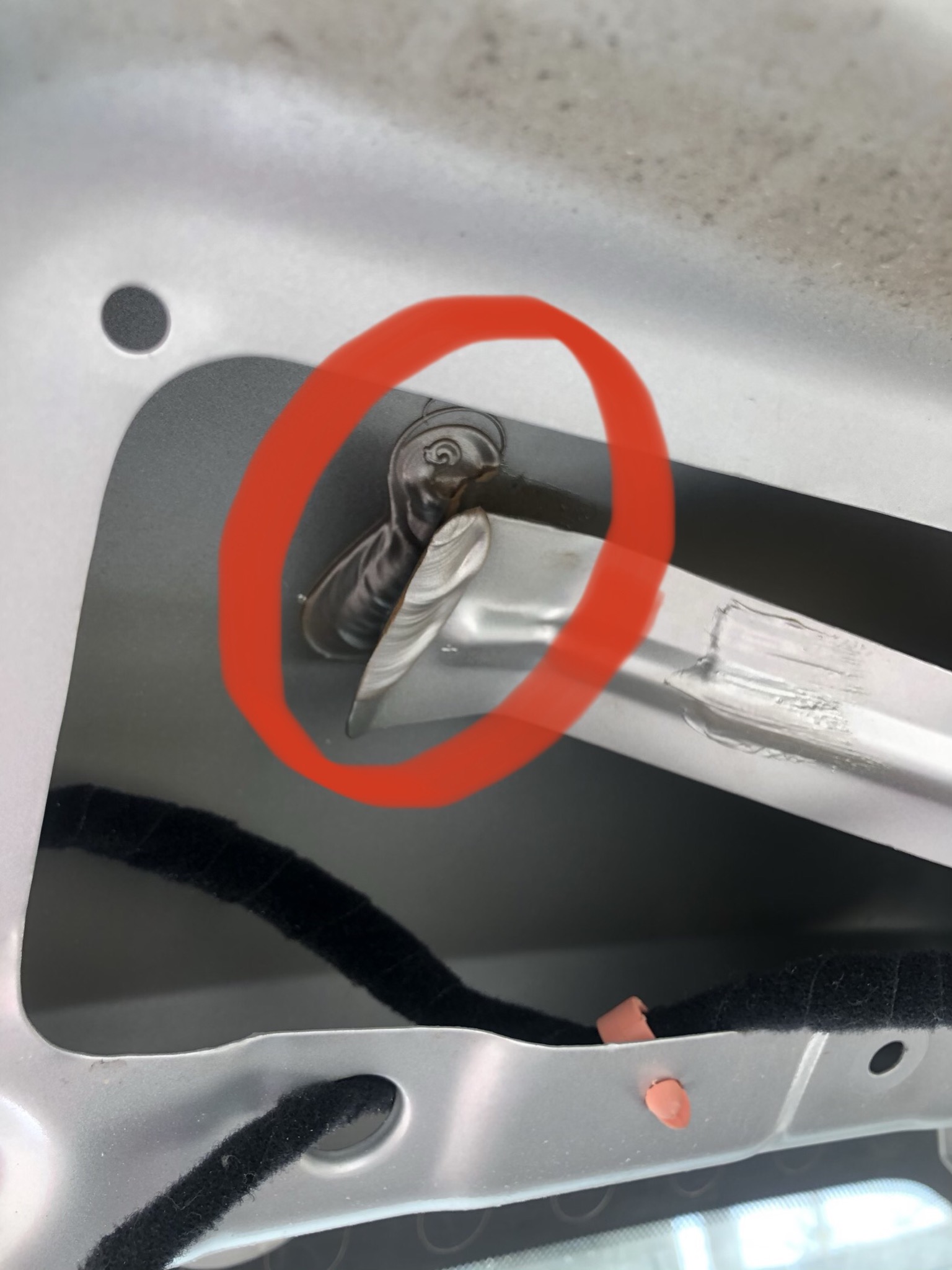

Wefff90 Amico
Возраст: 35 Знак зодиака:  Зарегистрирован: 21.04.2020 Сообщения: 2 Откуда: Каменец-Подольский
Авто: Fiat punto grande 1.3 mj
Добавлено: Вт Апр 21, 2020 14:27 Заголовок сообщения: |
Если ещё актуально, у меня похожая ситуация. Проблема была в отваленном ребре жесткости, фото приложу.
313.99 KB |
