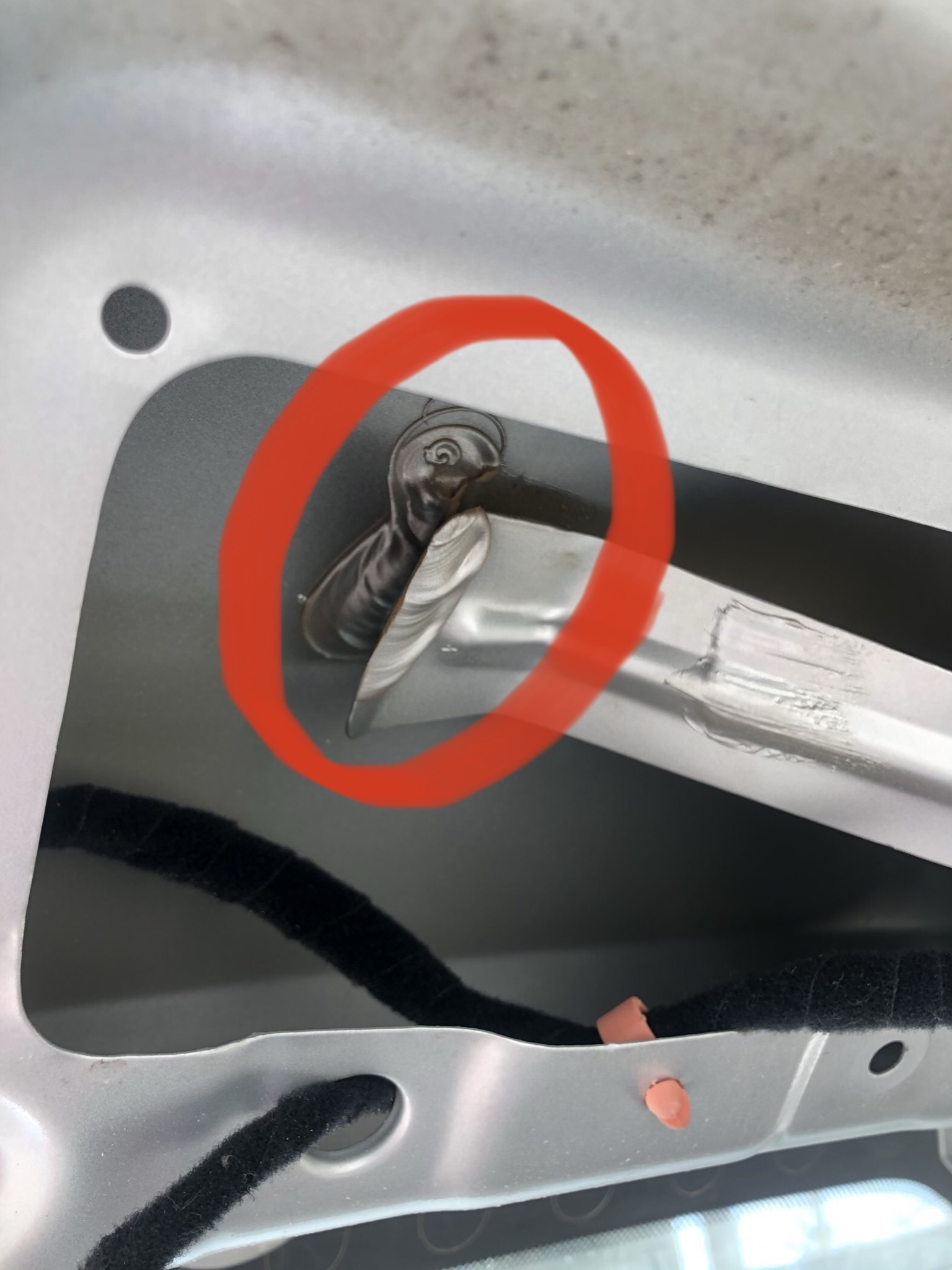

СообщениеДобавлено: Вт Апр 21, 2020 14:27    Заголовок сообщения: Ответить с цитатой
Если ещё актуально, у меня похожая ситуация. Проблема была в отваленном ребре жесткости, фото приложу.
