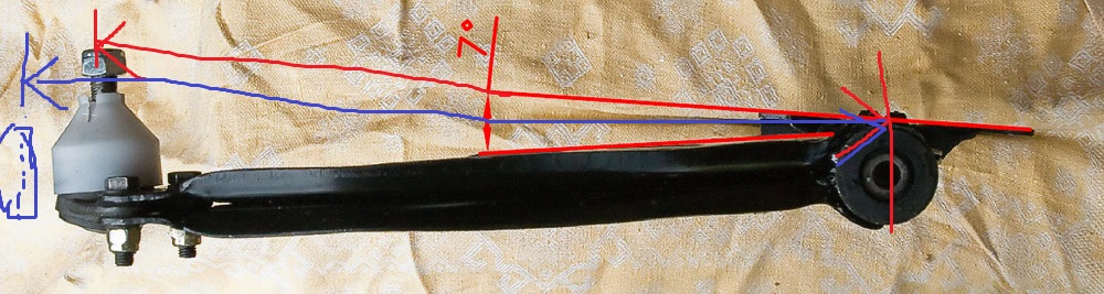

у нас рычага есть два размер то есть одна коротка а другая длина
люфт должно быть допустимый -давайте все затягивайте гайки.

Да -да

я сайленты не перепресовывал! Менял рычаги в сборе. Угол соответствует.
phosaly Италоманьячище
Возраст: 54 Знак зодиака:  Зарегистрирован: 27.05.2013 Сообщения: 1673 Откуда: Ровно
Добавлено: Чт Авг 17, 2017 10:12 Заголовок сообщения: |
но размер новый и старый одинаковый ?
п.с у меня длинный а узнавал что рычаг имеет два размер когда было замен шаровая опора -хотел поставить орг. в сборе з рычагом - тот был короткий
_________________ ~Послуг дублікат чіп для фиат добло від 860грн |
