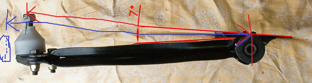

phosaly
Зарегистрирован: 27.05.2013
Сообщения: 1673
СообщениеДобавлено: Чт Авг 17, 2017 09:26    Заголовок сообщения: Ответить с цитатой
Да -да
говорю про эту
 Просмотрено:  334 раз(а)

phosaly
я сайленты не перепресовывал! Менял рычаги в сборе. Угол соответствует.
phosaly
Сообщения: 1673
СообщениеДобавлено: Чт Авг 17, 2017 10:12    Заголовок сообщения: Ответить с цитатой
но размер новый и старый одинаковый ?
п.с у меня длинный а узнавал что рычаг имеет два размер когда было замен шаровая опора -хотел поставить орг. в сборе з рычагом - тот был короткий
Абсолютно! Рычаги те, которые надо. (Знаю про 2 вида шаровых- прямые и косые)
