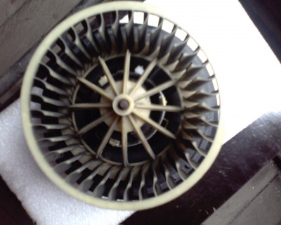

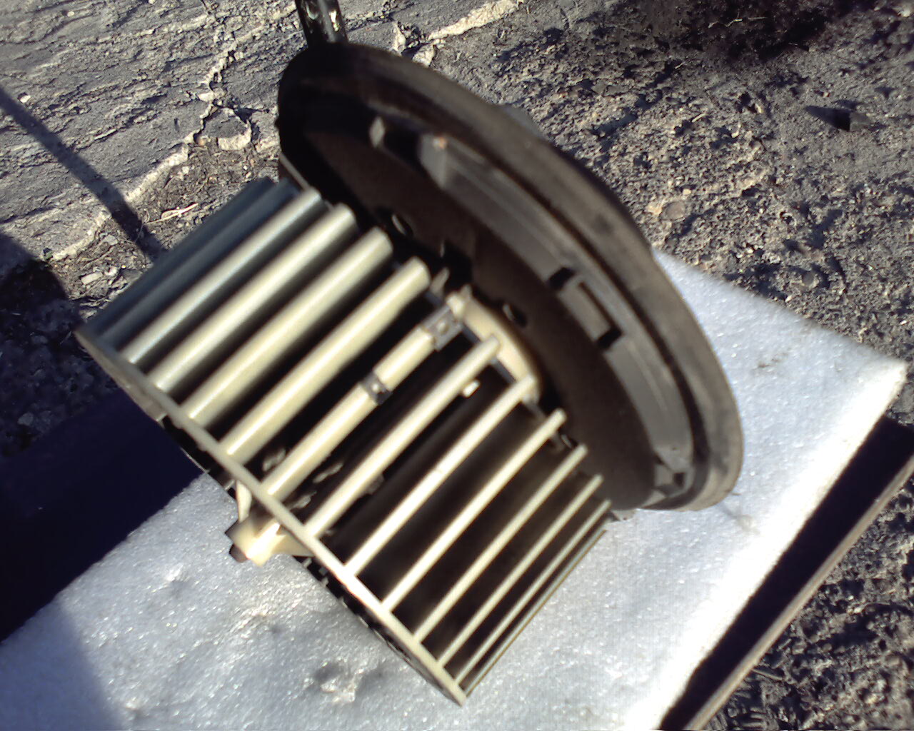

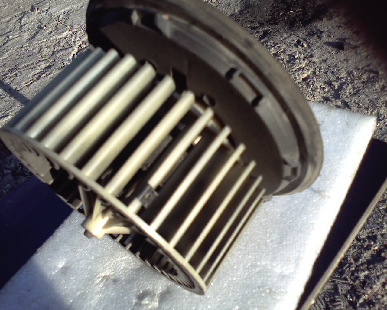

Добавлено: Вт Авг 11, 2009 21:06 Заголовок сообщения: |
Снял ветилятор- балансировка крыльчатки, как на колёсах: грузики.

finenko Италоманьячище
Возраст: 50 Знак зодиака:  Зарегистрирован: 16.10.2006 Сообщения: 2271 Откуда: Днепр
Добавлено: Вт Авг 11, 2009 21:40 Заголовок сообщения: |
Пометь сверху и сбивай потихоньку.

Добавлено: Ср Авг 12, 2009 11:33 Заголовок сообщения: |
А дело-то и не во втулках вовсе- болтается корпус статора в пластмассовой гильзе с тремя защёлками .
