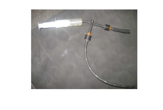

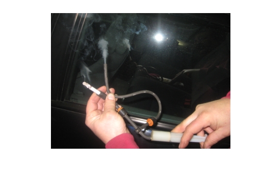

Примитивный дымогенератор на 1-2 применения для проверки герметичности можно сделать за 10 минут на коленке (спасибо юзеру WinterChaos с форума Мотор-Мастер клуба):

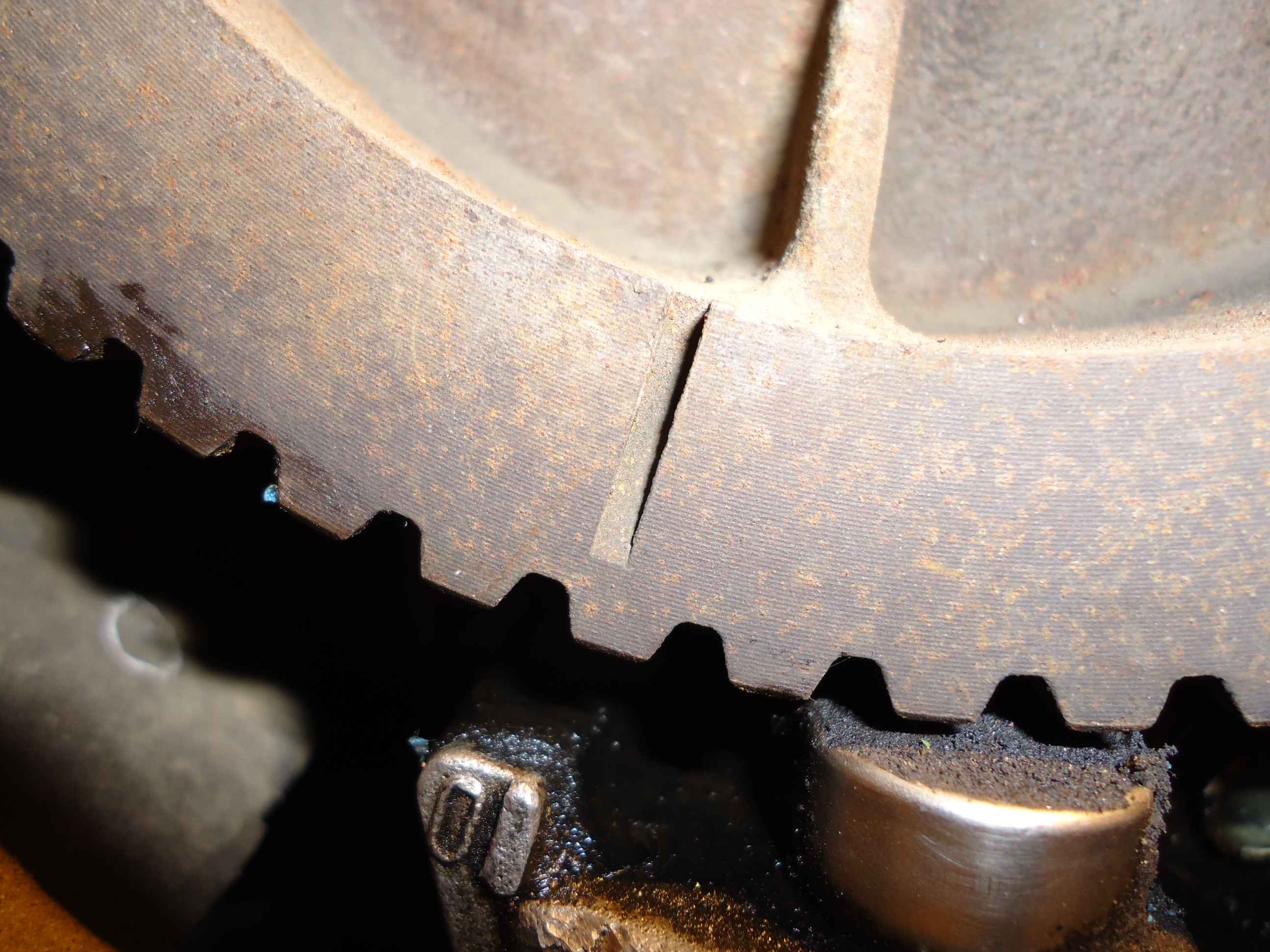

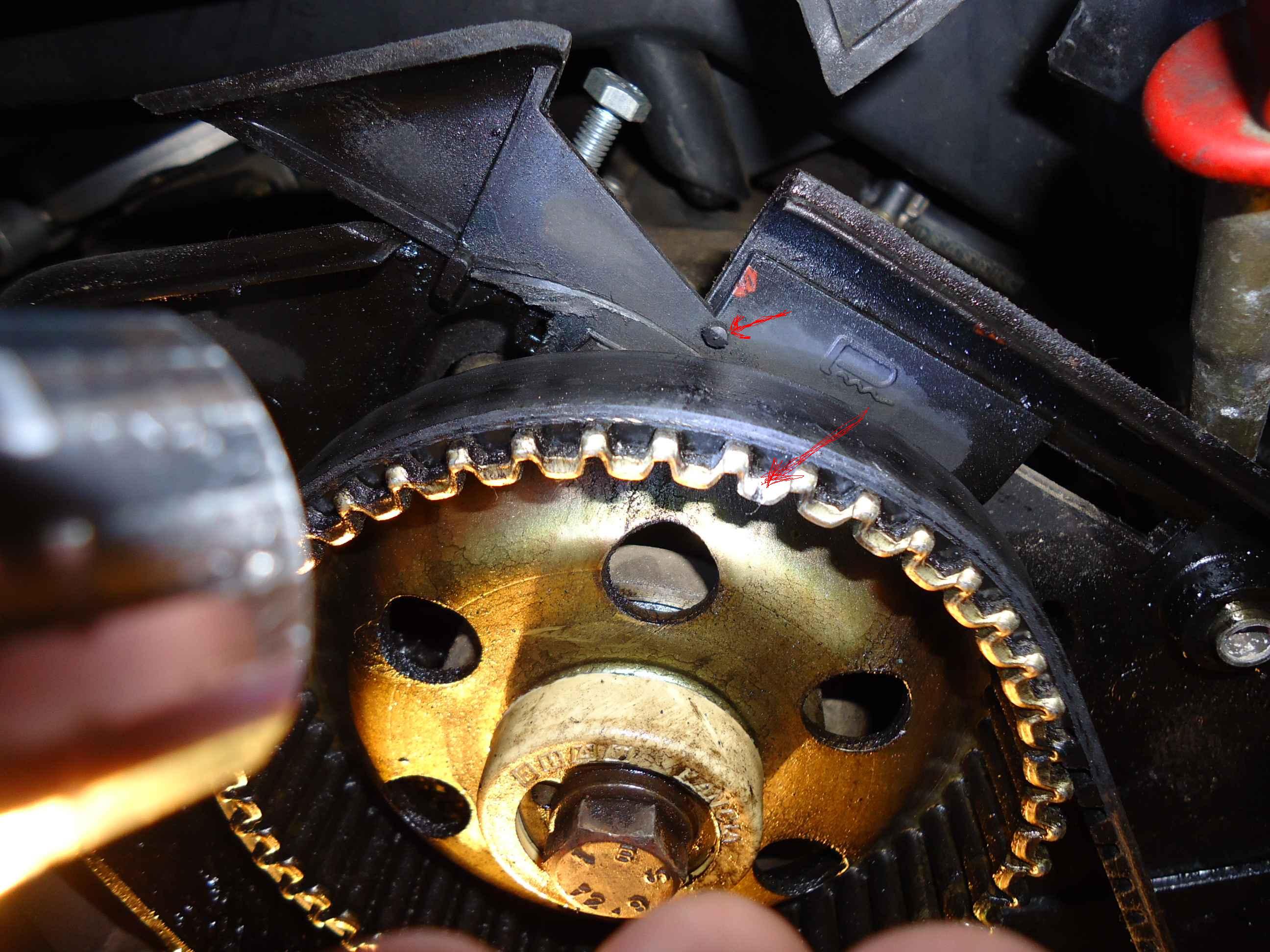

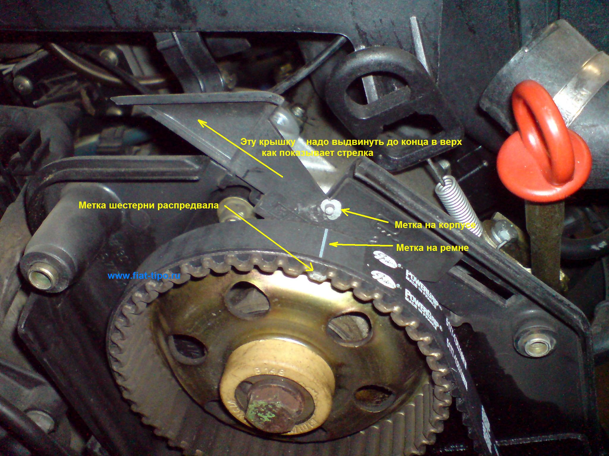

При про верке меток ГРМ, обноружел смещение на один зуб. (метка реперного диска совподает с меткой на ДВК,а метка распредвала не совподает на один зуб с меткой на выдвинутой крышке)
Если выстовить метки на распредвале, то на реперном смещение аж на 4 зуба.

Диск который на коленвале(шкиф) ,у него тоже есть метка и она должна савподать с меткой на ДВК.

Freeman_81
в данный момент у тебя распредвал в проё...е на 4 зуба. Как она вообще заводится? Не понятно. На шкив колена не обращай внимания, смотри метки на шестерне колена и шестерне распреда. Позвони мне.

Метка на РВ - это выступающий пыпоть посредине выдвижной планки.
Вижу смещение минимум на 4 зуба.
По советам клубных механиков, метки себе выставлял не по шестерни КВ, а по метке на маховике, заглядывая через смотровое отверстие кожуха КПП. Ставить в "0".
И еще. У тебя шестерни в масле, и весь ремень тоже. Это очень скорая смерть ремня, и ремонт головки. Рекомендую заняться при первой же возможности.

| Цитата: | | Вижу смещение минимум на 4 зуба |
Почему на 4? Один ведь.

| Да,точно,на один зуб. На первой фотке не рассмотреть было.
