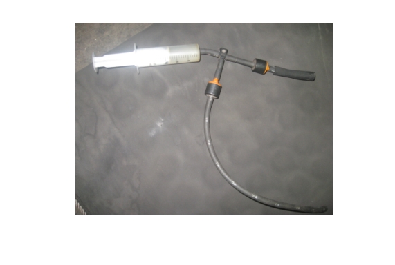

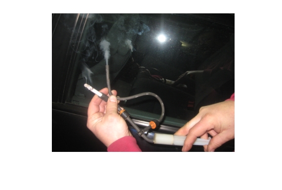

Примитивный дымогенератор на 1-2 применения для проверки герметичности можно сделать за 10 минут на коленке (спасибо юзеру WinterChaos с форума Мотор-Мастер клуба):

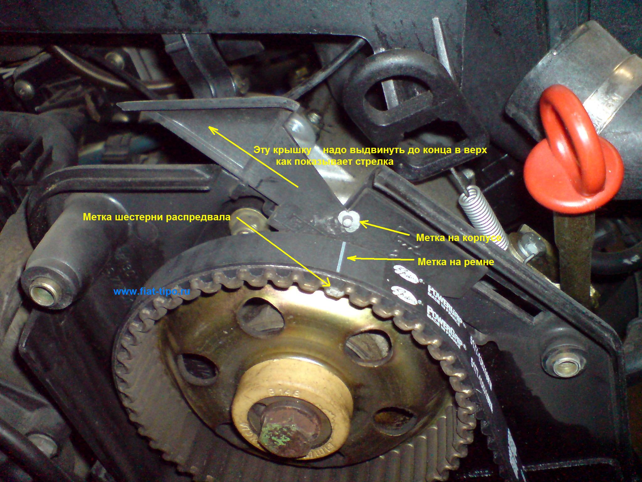

При про верке меток ГРМ, обноружел смещение на один зуб. (метка реперного диска совподает с меткой на ДВК,а метка распредвала не совподает на один зуб с меткой на выдвинутой крышке)
Если выстовить метки на распредвале, то на реперном смещение аж на 4 зуба.
Эта причина? Стоит ли перестовлять? будут ли изминения?

Что-то ничего не понял из твоего поста. О каком реперном диске идет речь? Загляни в тему Установка ремня ГРМ на разных двигателях, 4-я сверху твоя. Если распред смещен на зуб машина тупая будет и расход дофига[/url]

Диск который на коленвале(шкиф) ,у него тоже есть метка и она должна савподать с меткой на ДВК.
Вот как у меня:

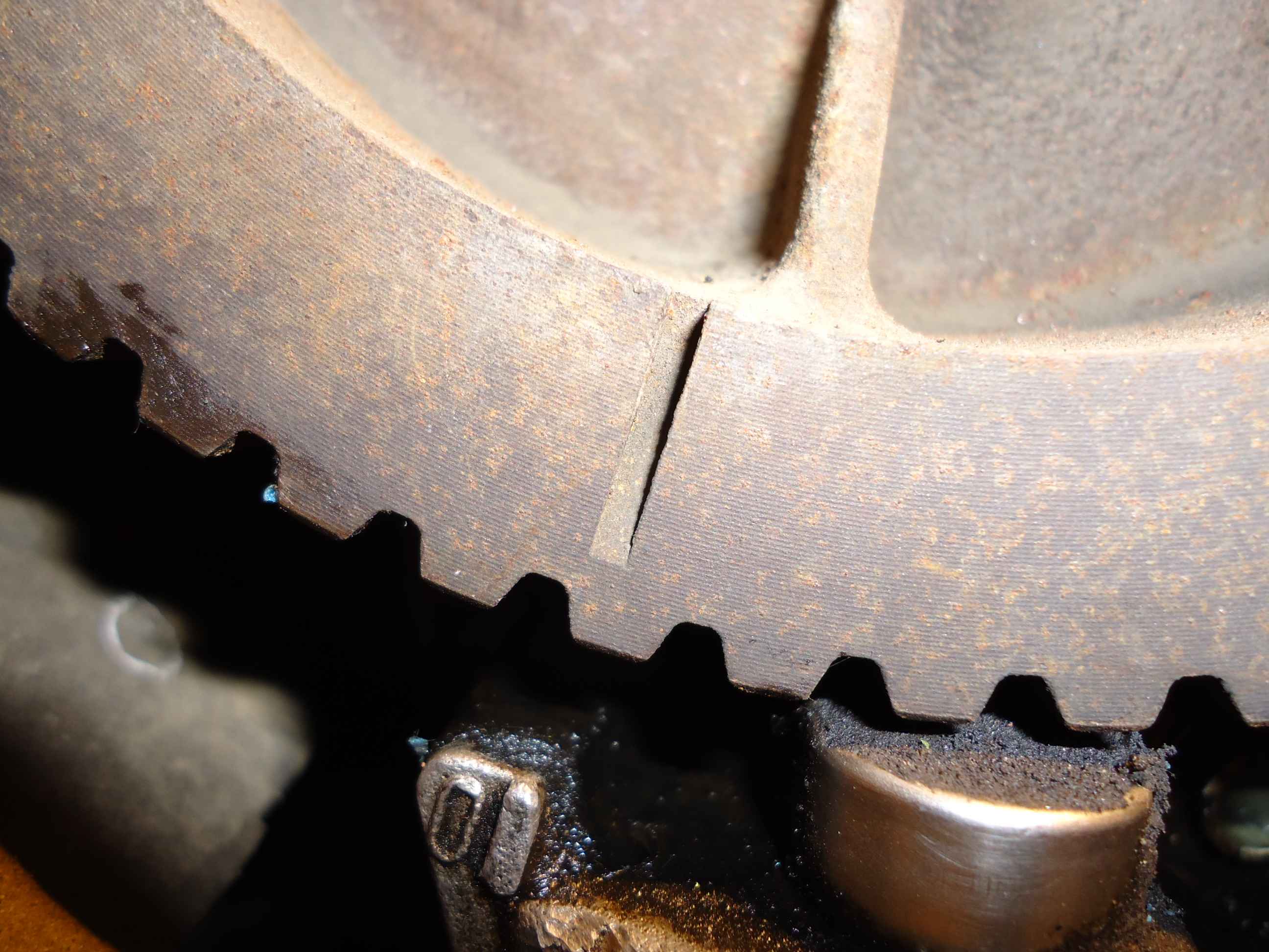

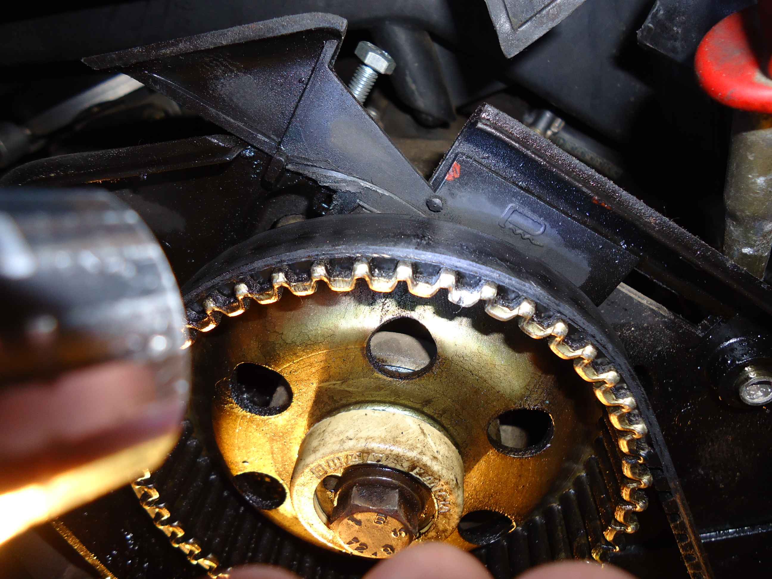

Perepic
Pustynnikov
Вижу смещение минимум на 4 зуба
Почему на 4? Один ведь.

СообщениеДобавлено: Пн Фев 28, 2011 19:01    Заголовок сообщения: Ответить с цитатой
Да,точно,на один зуб. На первой фотке не рассмотреть было.
