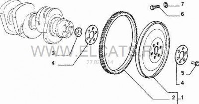

а деталь №4 с обоих сторон маховика разве? Shocked

Нет только со стороны сцепления

у меня тоже только со стороный сцепы, картинка какая то с прогоном

Вот и к меня только со стороны корзины, а картинка с экзиста.
вот что значит безоговорочно верить картинке... Хотя у меня
сейчас на маховике бортик в аккурат со стороны двигателя...
если бы там была бы та пластинка как на схеме, то бортика
думаю не было бы Cool

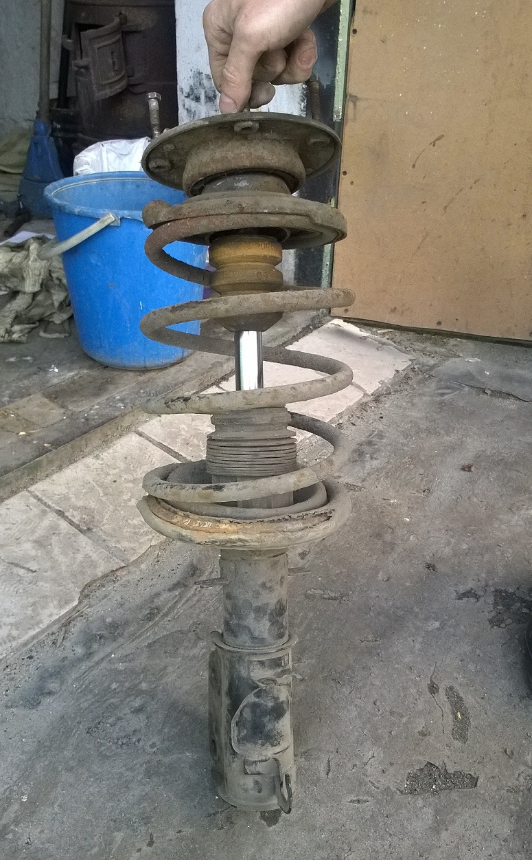

Новый вопрос: как правильно должен быть "одет" пыльник?
постоянно шток на виду... это явно не правильно... отбойник под пыльником ?

отбойник в самом верху, пыльник на нем держится так чтобы по длине его хватало закрыть полностью шток.
судя по фото, имхо но пыльник не жилец )
