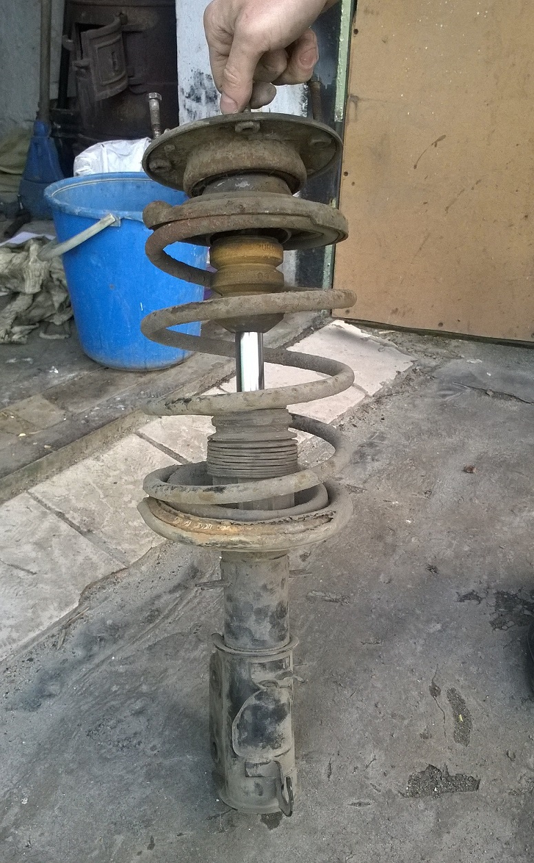

Добавлено: Ср Апр 16, 2014 23:59 Заголовок сообщения: |
Мужики спасибо за советы!
Новый вопрос: как правильно должен быть "одет" пыльник?
постоянно шток на виду... это явно не правильно... отбойник под пыльником ?
452.5 KB |

Добавлено: Чт Апр 17, 2014 05:06 Заголовок сообщения: |
отбойник в самом верху, пыльник на нем держится так чтобы по длине его хватало закрыть полностью шток.
судя по фото, имхо но пыльник не жилец )
