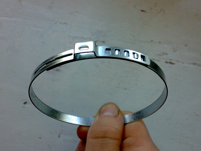

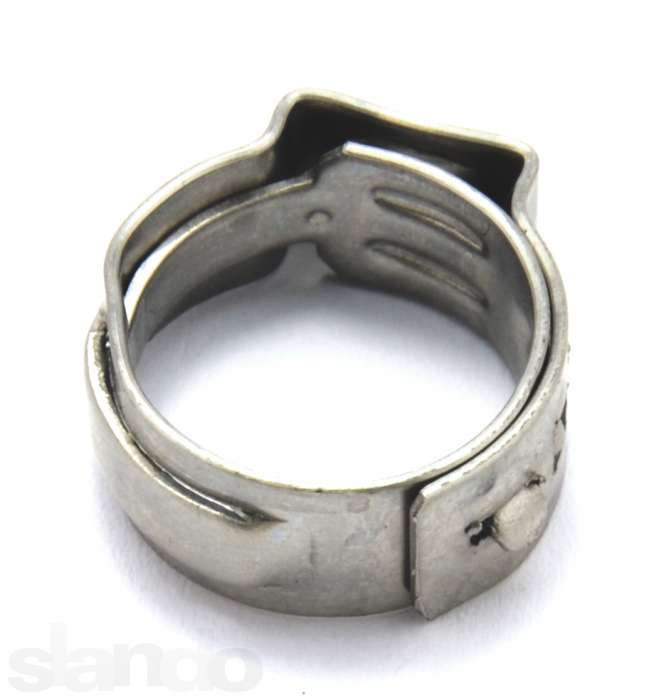

@Саня@ писал(а):
Всем привет!
Скажите как правильно поменять ШРУС?
- Могу ли я сам его поменять без опыта?
- Нужен какой-то спец. инструмент?
Спасибки большое!!!
я видел
нужно головка на 36мм,17мм, клейщи(зажим хомутов шруса) , домкрат и помощник . Работа на полчаса.
важно хомуты -желательно найдите такой
