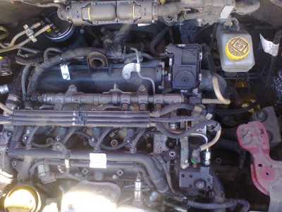

Заранее прошу прощения за создание новой темы: не нашел тему на счет ЕГР именно на таком двигателе как у меня.
Фиат Добло 2010г. 1.3. дизель с сажевым фильтром (конструкция системы подачи воздуха отличается от обычного 1.3) тупит на разгоне, на холодную большой расход, такое ощущение, что турбина не набирает нужно давление. Даже когда нажмешь газ до упора машина разгоняется постепенно, а не выстреливает, как обычно бывает с турбиной.
Вчера решил почистить клапан ЕГР, снял воздухан, аккумулятор, воздушные патрубки, а дальше лезть побоялся, так как не знаю что именно нужно отсоединить, чтобы достать егр.
Пожалуйста, посмотрите на фотку и ткните мне пальцем, что дальше нужно снять? нужна ли для этого яма? сливать ли антифриз?
Спасибо!
крысным кругом отмечено то, что по моим соображениям должно быть ЕГР
 Просмотрено:  1788 раз(а)

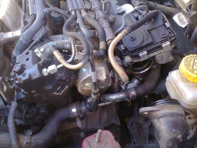

добавляю еще одно фото двигателя (вид спереди)

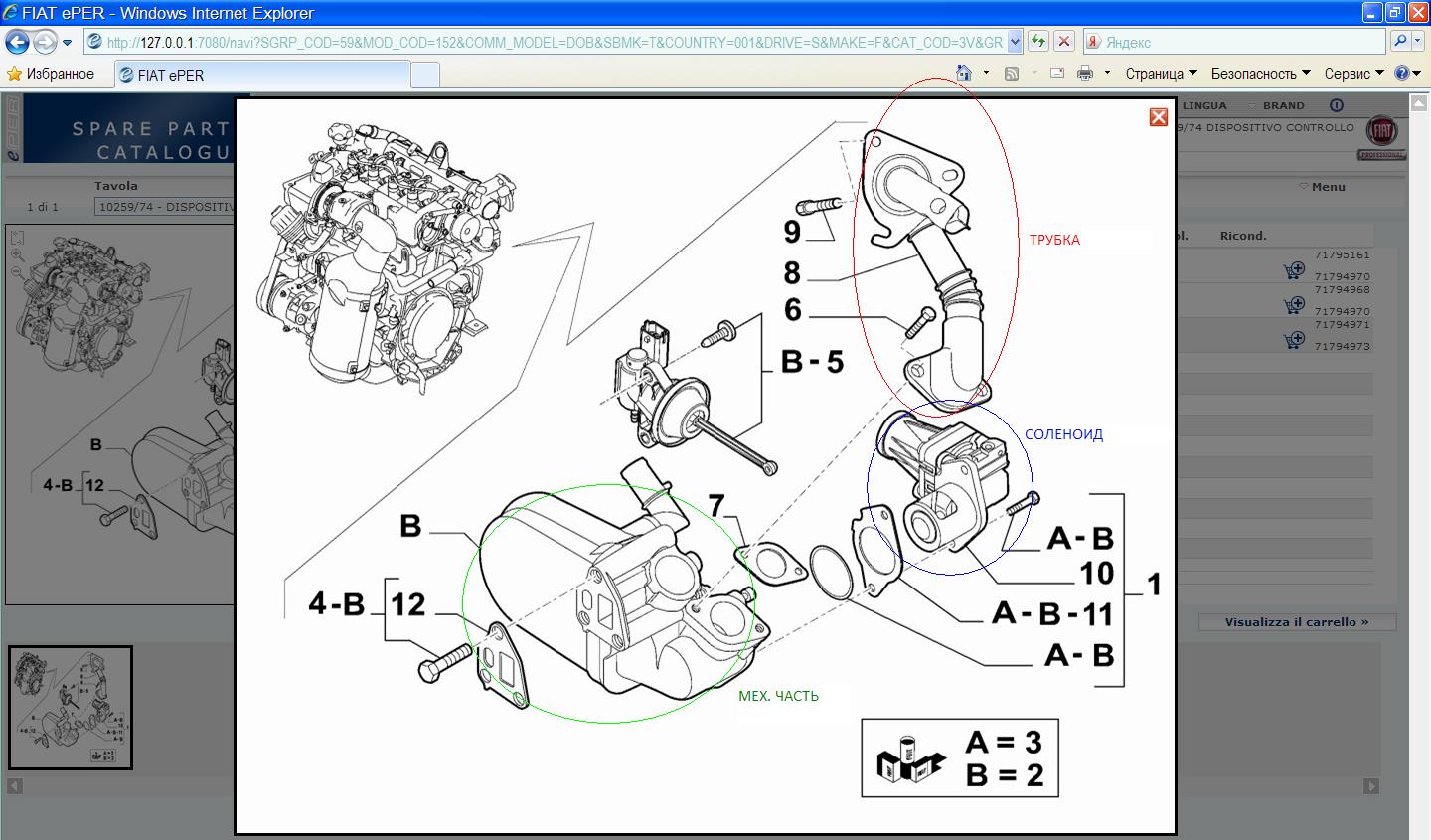

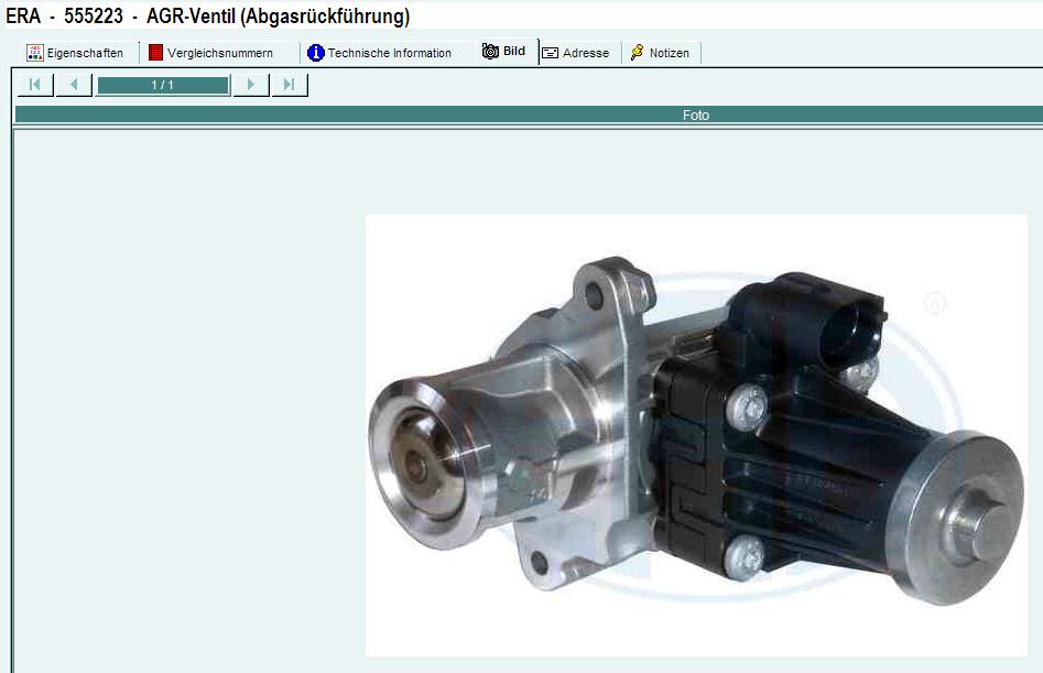

это видео для машин без сажевика, но клапан находится в том же месте.
с сажевиком клапан совсем другой - см. фото
обведенное красным на вашем фото - трубка отвода газов от клапана обратно во всасывающий коллектор. сам клапан под ней.

трубка крепится непосредственно к механической части клапана. лучше всего разбирать и чистить все части клапана, все входы-выходы, и обязательно проверить ход мех части, чтобы шток не подклинивал и тарелочки клапана полность перекрывали отверстие.
у меня на 1.9JTD один "мастер" почистил клапан полностью, но всеравно машина тупила (ошибок никаких не было), когда сам полез через 1.5 тыс .км. время снимать клапан, обнаружил что шток подклинивает и полностью не закрывается, из-за чего забитый коллектор нагаром толщиной с палец. Снимал полностью коллектор и чистил, также заглушил полностью клапан и отключив его программно. Теперь машина в норме. В принципе, при нормально работающем клапане, будет небольшой допустимый налет в коллекторе (видел на аналогичном 1.9jtd при пробеге ~260 тыс). Но я решил не тратиться на покупку нового. Сегодня он новый, а через 50-100 тыс. опять менять...
если захотите полностью глушить, то сначала найдите спецов, которые сделают перепрошивку, а затем глушите механически. Наоборот нельзя - выбьет сразу чек.

подскажите кто-нибудь.. начал снимать ЕГР (как на схеме в предыдущем файле), а у меня потек антифриз.. пока прикрутил обратно, не знаю что делать: слить полностью антифриз или можно как-то патрубок перекрыть?
на схеме этот патрубок указан слева от цифры 7. Можно ли как-то перекрыть шланг, который подходит к этому патрубку, чтобы не сливать полностью антифриз? может пережать его?
