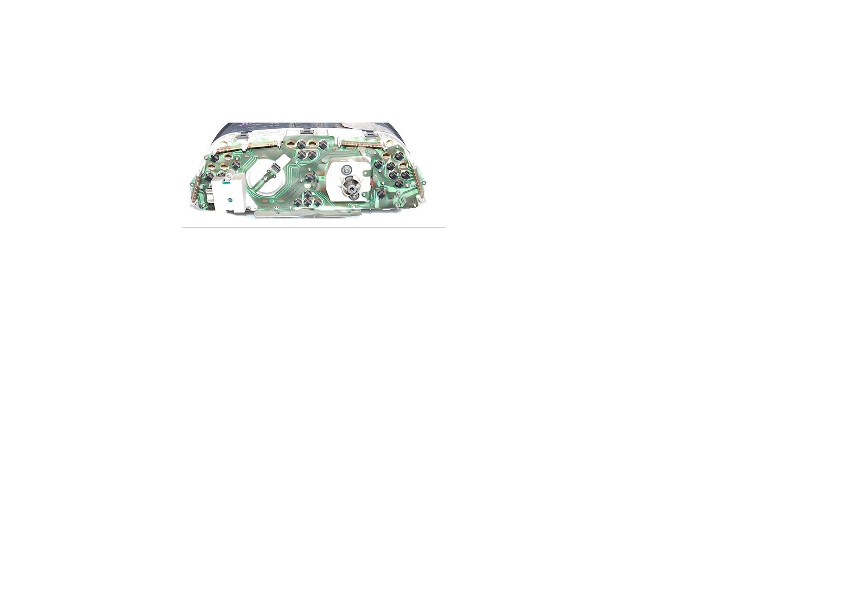

limon Amico
Возраст: 36 Знак зодиака:  Зарегистрирован: 26.03.2011 Сообщения: 34 Откуда: Черновцы
Авто: Scudo 1.9 TD
Добавлено: Чт Июн 09, 2011 18:43 Заголовок сообщения: |
таксс, соидинили тот наболдашник с приборкой все спидометр походу работает, а исче проблема с подсветкой как подобартса к тем лампочкам?? там токо торчат лампочки указателей поворотов свечи накала итд (некоторых даже не тв гнездах вообще) У меня такая же как на рисунке что выкурчивать и как чтоб добратса до подсветки??

шумахер Италофан
Возраст: 50 Знак зодиака:  Зарегистрирован: 07.05.2011 Сообщения: 360 Откуда: кривой рог
Авто: пежо эксперт
Добавлено: Чт Июн 09, 2011 23:41 Заголовок сообщения: |
| limon писал(а): | | а исче проблема с подсветкой как подобартса к тем лампочкам?? там токо торчат лампочки указателей поворотов свечи накала итд (некоторых даже не тв гнездах вообще) У меня такая же как на рисунке что выкурчивать и как чтоб добратса до подсветки?? |
тех что нет и быть не должно. это для дополнительных наворотов типа АБС, а раз её у тебя нет то и лампочки нет. насчёт 15 шт. я немного погорячился. это их всего столько, а на подсветку гдето 4-5 шт. включи подсветку и выкручуй по очереди и сам всё увидишь. под той белой коробочкой что на фото слева тоже есть лампочка - загорается когда мало топлива.
когдато я тоже хотел поменеть цвет подсветки, но потом передумал. сами продавцы в магазине говорят, что диоды туда лучше не ставить, очень быстро горят. если всётаки переделаешь выложи фото. может и я решусь
