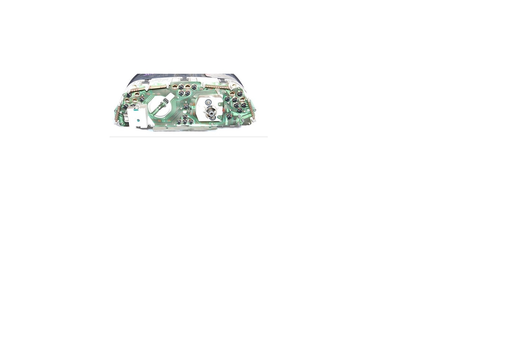

таксс, соидинили тот наболдашник с приборкой все спидометр походу работает, а исче проблема с подсветкой как подобартса к тем лампочкам?? там токо торчат лампочки указателей поворотов свечи накала итд (некоторых даже не тв гнездах вообще) У меня такая же как на рисунке что выкурчивать и как чтоб добратса до подсветки??

шумахер
Зарегистрирован: 07.05.2011
Сообщения: 360
Откуда: кривой рог
Авто: пежо эксперт
СообщениеДобавлено: Чт Июн 09, 2011 23:41    Заголовок сообщения: Ответить с цитатой
тех что нет и быть не должно. это для дополнительных наворотов типа АБС, а раз её у тебя нет то и лампочки нет. насчёт 15 шт. я немного погорячился. это их всего столько, а на подсветку гдето 4-5 шт. включи подсветку и выкручуй по очереди и сам всё увидишь. под той белой коробочкой что на фото слева тоже есть лампочка - загорается когда мало топлива.

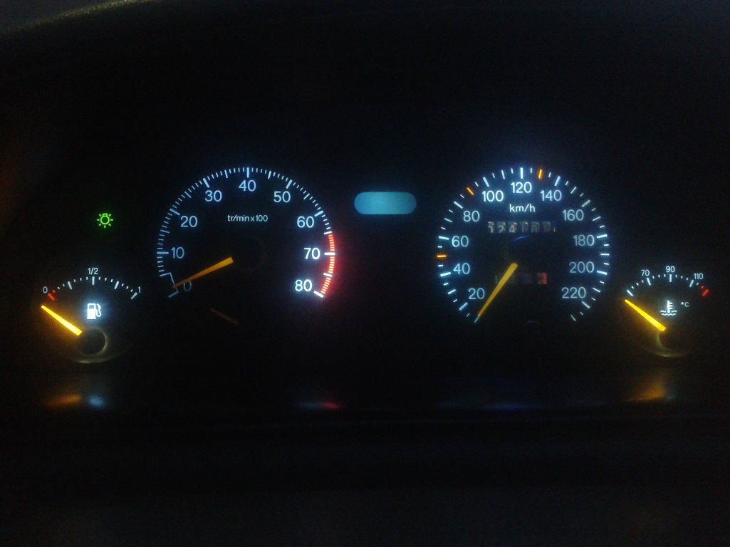

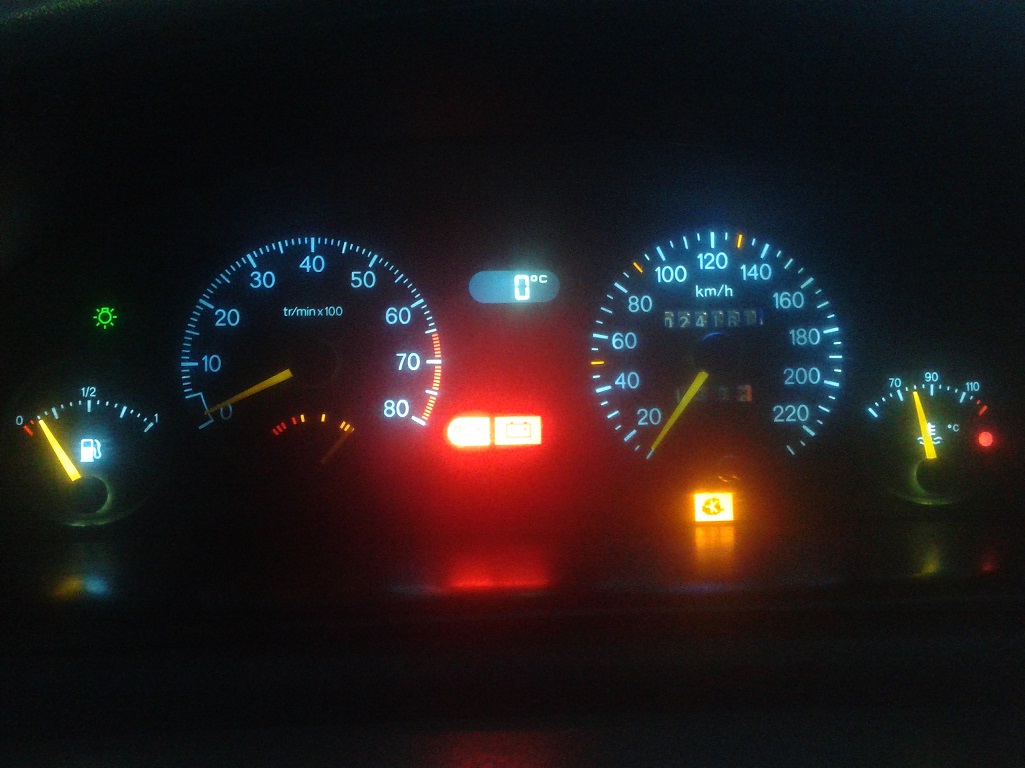

Если купить диоды по 4-5грн то будет как говорят продавцы и горят и нет яркости. А вот если поставить диоды по 25грн и не направленные с одним диодиком,а с 5-ю диодами на лампе по кругу,то эффект будет то что надо. Вот я себе давече установил такую подсветку и не считая того что стало все ярко и видно,такое впечатление что купил новую машину....и раньше ездил в слепую. А диодики по 4-8грн просто выбросил деньги. З.Ы. Завтра сфоткаю и выложу панель приборов и диоды.........

Приборка.
На тахометре на 2-3х тысчах слабее подсветка........причина...диоды с другой партии...и как результат.....
