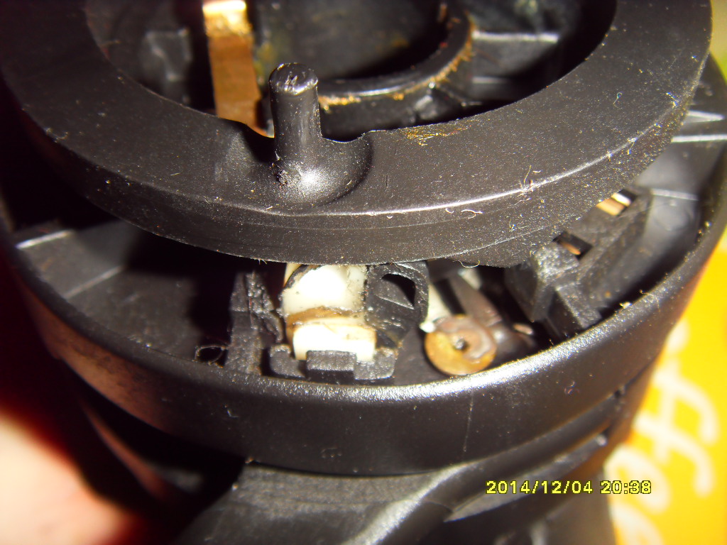

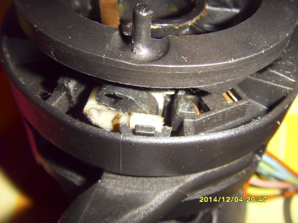

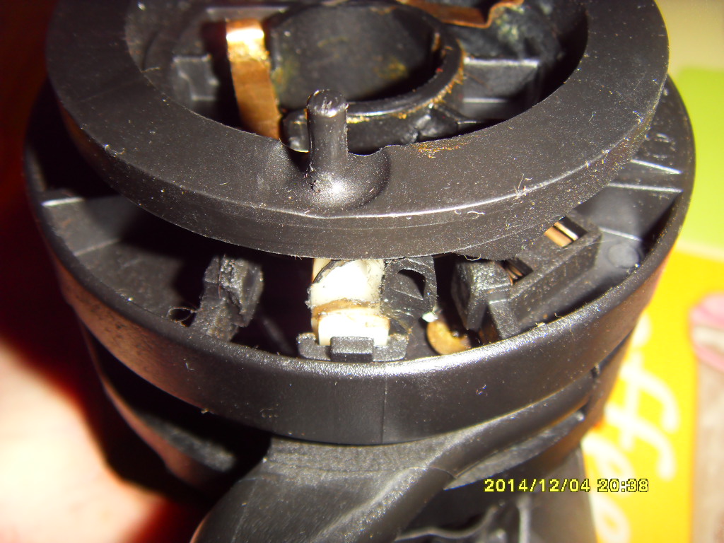

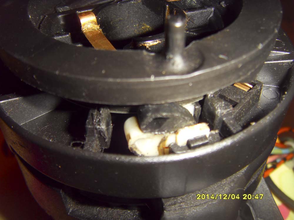

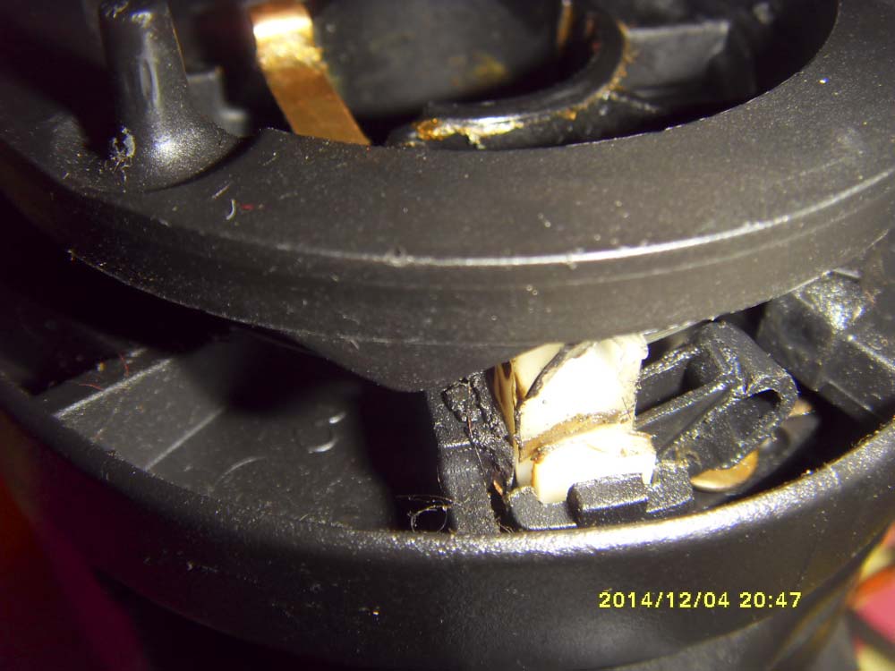

RomanZ
Если честно, то я не совсем понял, что нужно увидеть - не разобрав?
В общем -выбирай.
86.95 KB |
322 раз(а) |
93.16 KB |
323 раз(а) |
74.75 KB |
359 раз(а) |
87.75 KB |
318 раз(а) |
103.4 KB |
248 раз(а) |

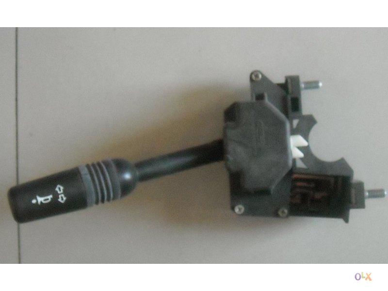

kopna Италомафиози
Возраст: 50 Знак зодиака:  Зарегистрирован: 23.10.2011 Сообщения: 1171 Откуда: Черкаси
Авто: ( был ) Зараз на самольльотє 3, 5 літра бєнза
Добавлено: Чт Дек 04, 2014 23:59 Заголовок сообщения: |
И ещё.
303.06 KB |
318 раз(а) |
303.84 KB |
313 раз(а) |
301.58 KB |
318 раз(а) |
303.06 KB |
327 раз(а) |
299.61 KB |
325 раз(а) |

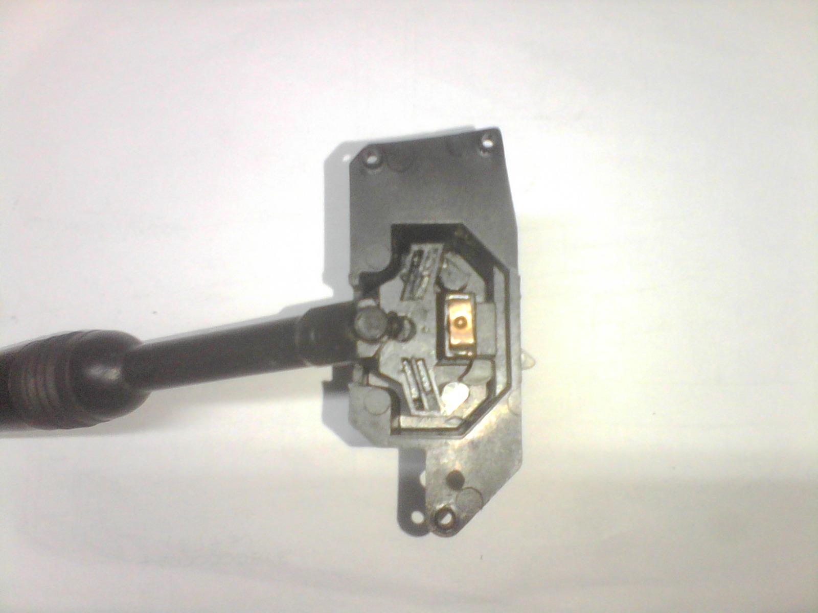

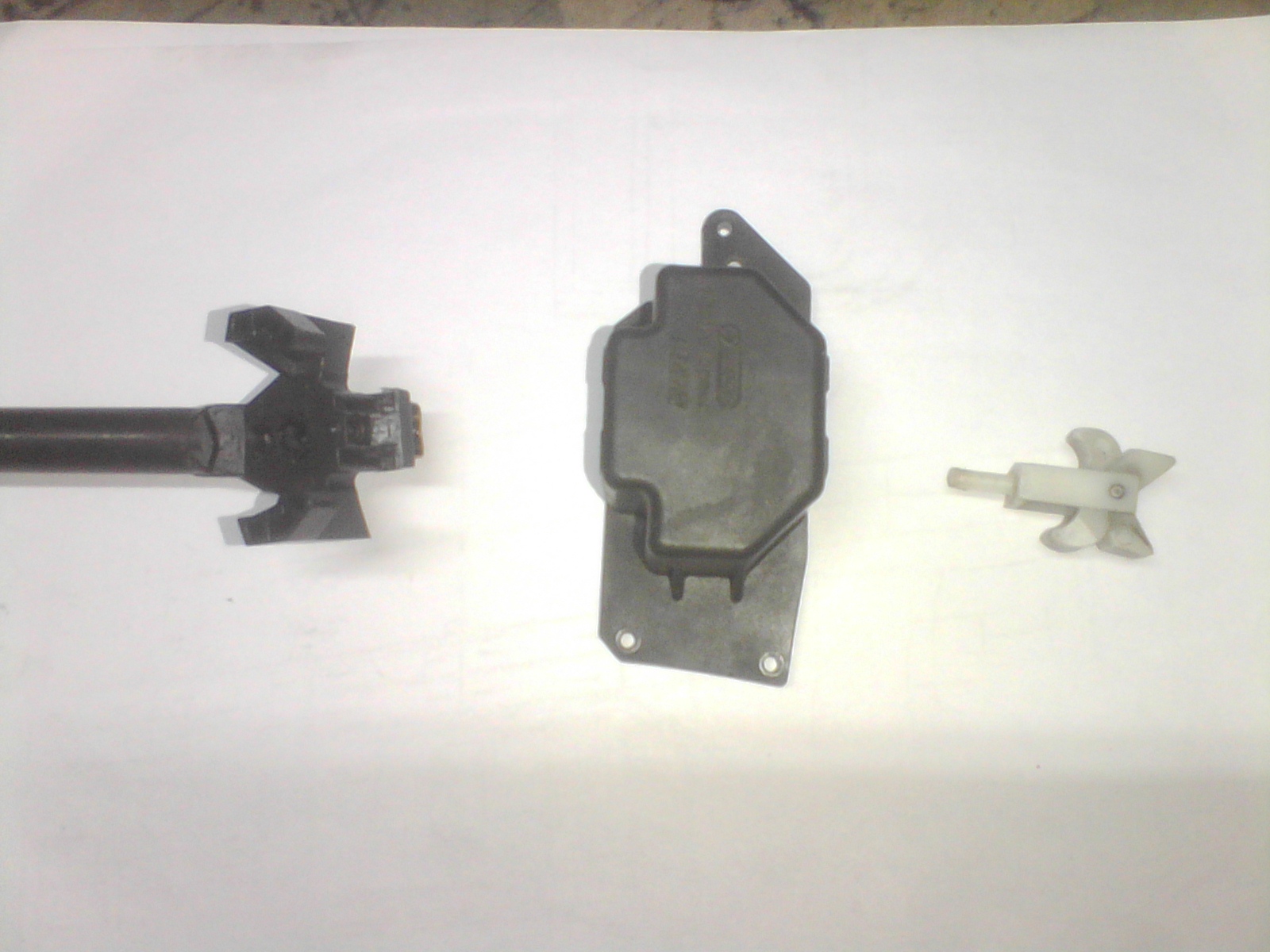

Возврат ещё надо умудриться собрать неправильно.Беленькая хреновинка вставляется в крышку, а крышка одевается на корпус переключателя.Все работает.
447.68 KB |
321 раз(а) |
453.99 KB |
327 раз(а) |
