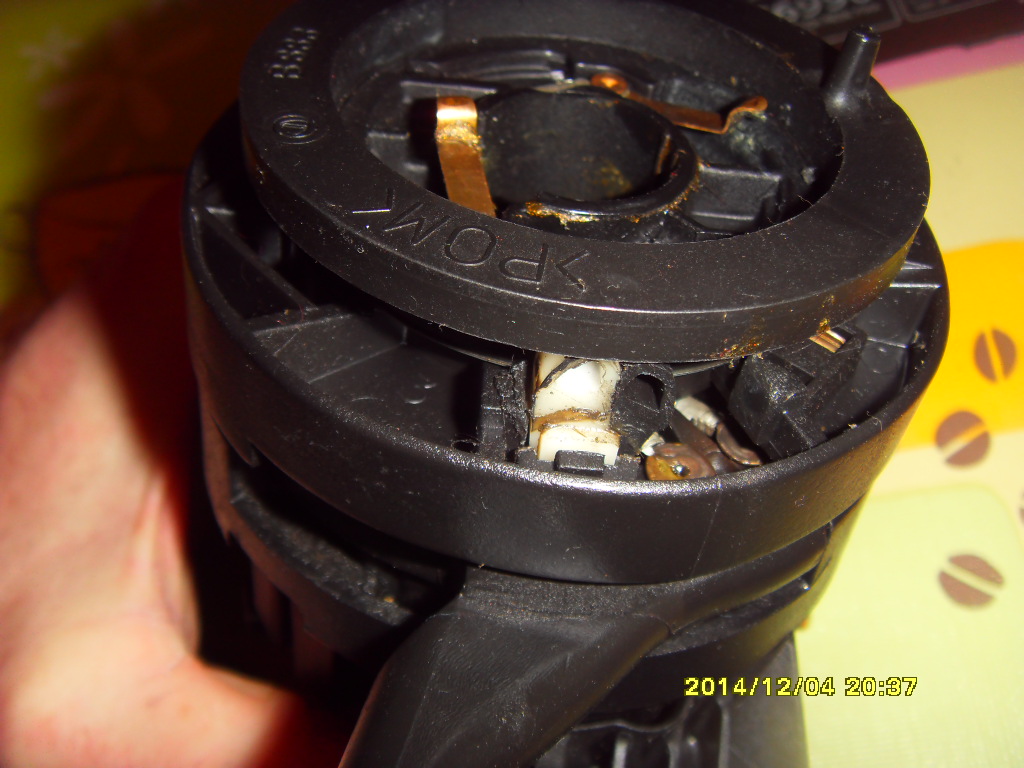

Вобщем перестали включаться повороты , полез в механизм включения проверять в чем дело, раскрутил , проверил, потом стал это все вставлять в зад, а теперь не могу сообразить как правильно установить механизм отщелкивателя правильно, вобщем нужно фото.

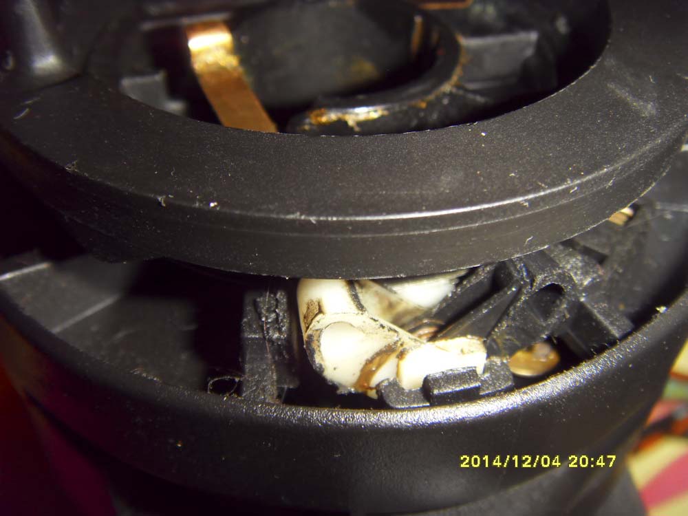

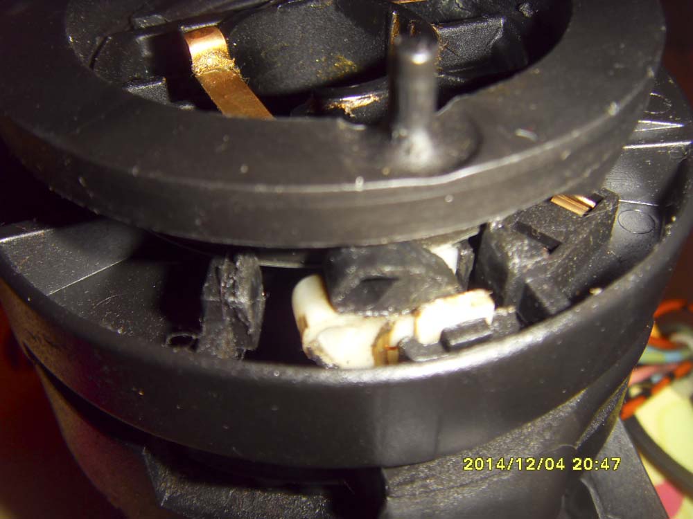

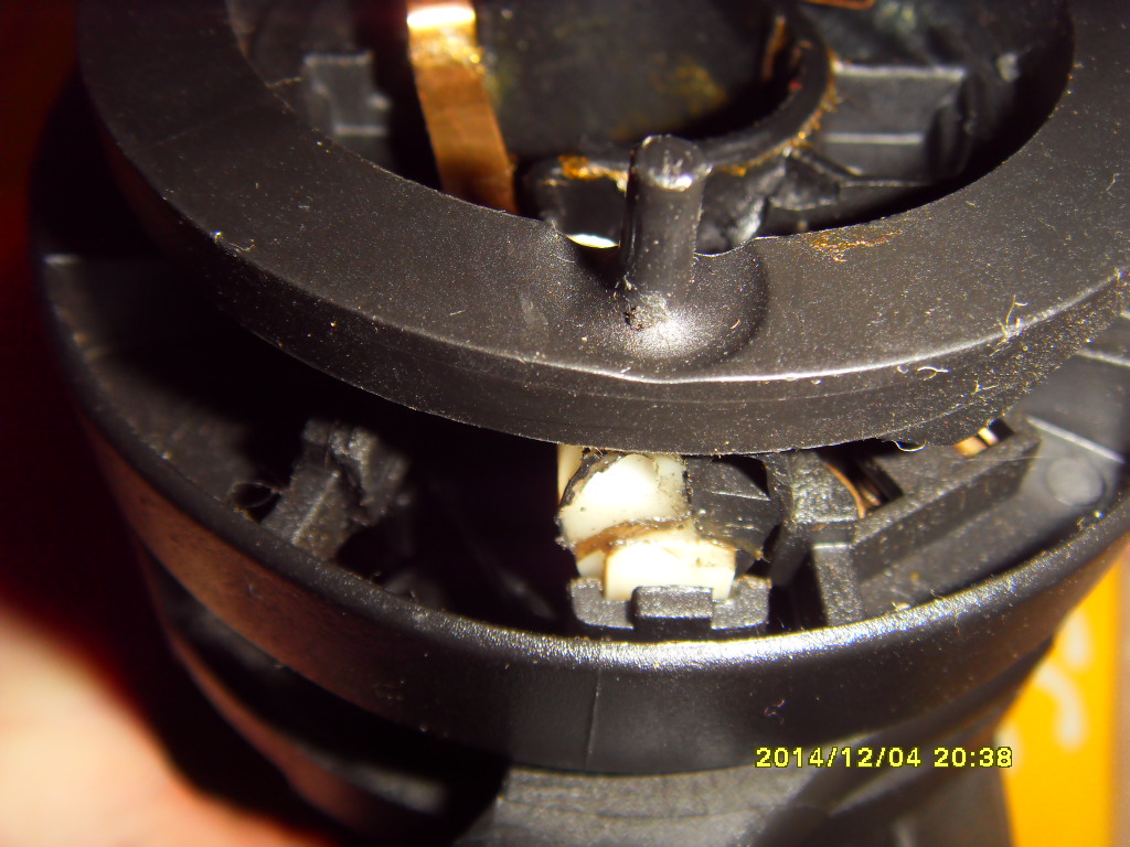

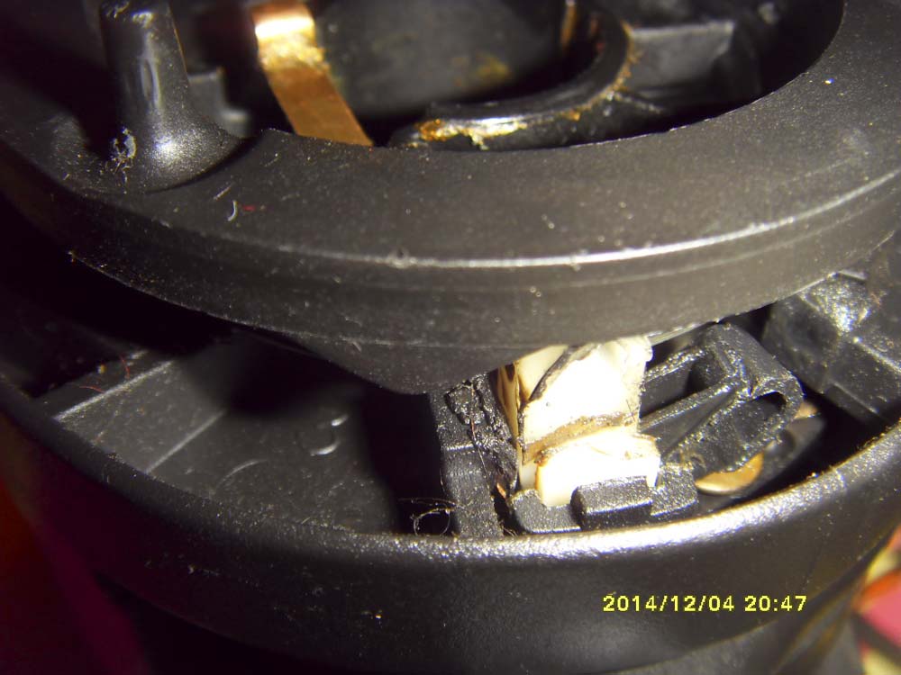

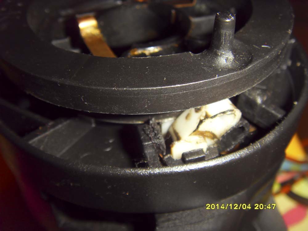

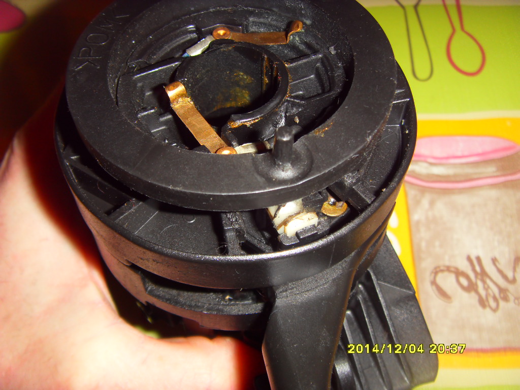

RomanZ
Если честно, то я не совсем понял, что нужно увидеть - не разобрав?
В общем -выбирай.
 Просмотрено:  323 раз(а)
 Просмотрено:  324 раз(а)
 Просмотрено:  360 раз(а)
 Просмотрено:  318 раз(а)
 Просмотрено:  249 раз(а)
kopna
Зарегистрирован: 23.10.2011
Сообщения: 1171
Откуда: Черкаси
Авто: ( был ) Зараз на самольльотє 3, 5 літра бєнза
СообщениеДобавлено: Чт Дек 04, 2014 23:59    Заголовок сообщения: Ответить с цитатой
И ещё.

yafrem67
Возраст: 59
Зарегистрирован: 15.12.2011
Сообщения: 73
Откуда: Беларусь.Борисов.
Авто: Uno0,9-1,3-1,5/1,0FIRE-/1,3Turbo.

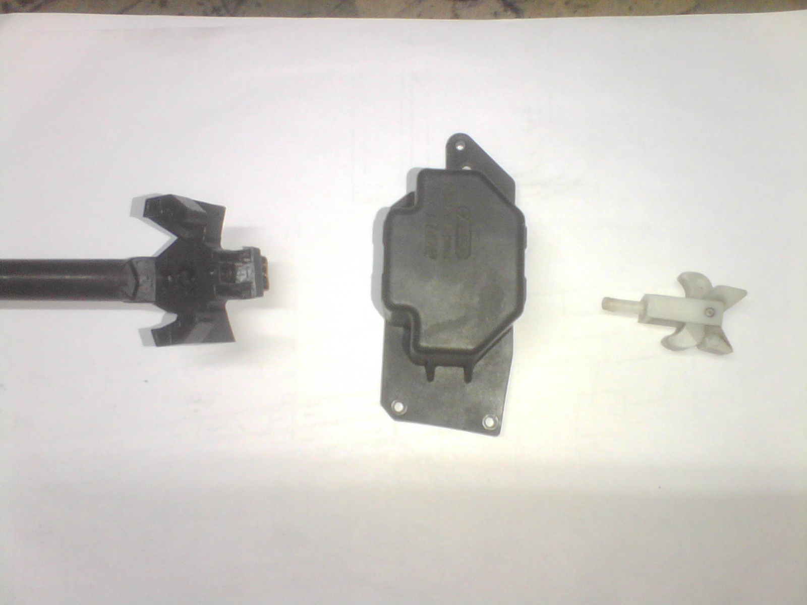

СообщениеДобавлено: Пт Дек 05, 2014 13:32    Заголовок сообщения: Ответить с цитатой
Возврат ещё надо умудриться собрать неправильно.Беленькая хреновинка вставляется в крышку, а крышка одевается на корпус переключателя.Все работает.
 Просмотрено:  325 раз(а)
 Просмотрено:  327 раз(а)
