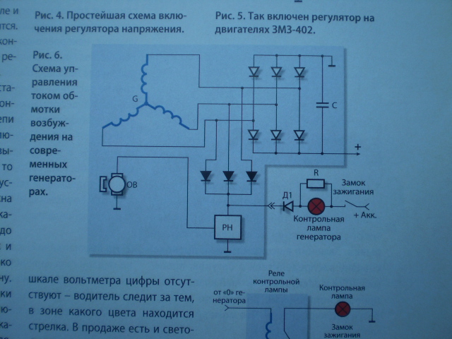

DRAGON писал(а):
блин(((
Схему бы где то глянуть? Не ткнешь носом в мануал?
Вот вам типовая "земшарская" схема:
Резистор параллельно лампе в приборке может быть, может и не быть, не существенно, принцип один- после запуска возбуждение идет от приборки, потом начитают работать три диода, что питают РН и обмотку возбуждения генератора.

Короче если я хочу поменять провод, то сразу можно считать длину до приборки?!
Сообщения: 17342
СообщениеДобавлено: Вс Фев 23, 2014 13:25    Заголовок сообщения: Ответить с цитатой
Этот провод работает только вначале, потом, после возбуждения он- как аппендикс- и есть, и пока не нужен. До следующего запуска. Снимите наконечник с генератора и посадите его на массу для проверки- лампа должна гореть постоянно и не реагировать на всякие качания/дергания провода. Если такое есть- меняйте.

о! так выходит что может жарить диодный мост?
Сообщения: 17342
СообщениеДобавлено: Вс Фев 23, 2014 13:40    Заголовок сообщения: Ответить с цитатой
Там полтора моста- один полноценный и силовой из 6-ти диодов, для заряда АКБ и работы всех потребителей на пару с АКБ, второй- половика их трех диодов- только для нормальной работы ОВ генератора.
