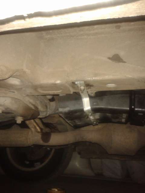

фото вверх ногами- ну так было удобно фотографировать - закрепил алюминиевой полосой, слева - 2 мя саморезами к балке

справа прикрутил на тот же болт - каким крепился воздухозаборник по центру

заднее крепление прикрутил к поперечной балке - там уже была вварена гайка - чем и воспользовался

весь воздухозаборник(радиатор) был прикручен на балке, я его сместил(теперь рядом с балкой) и поднял выше..... трубки топливоподачи и обратки - не резал , не удлинял - переставил местами(лево - право).

| 1 болт использовал (к нему был прикручен воздухозаборник по центру) см. рис выше, для заднего крепления в поперечной балке была вварена гайка - ее использовал, а ближе к катализатору - прикрутил 2-мя саморезами..
