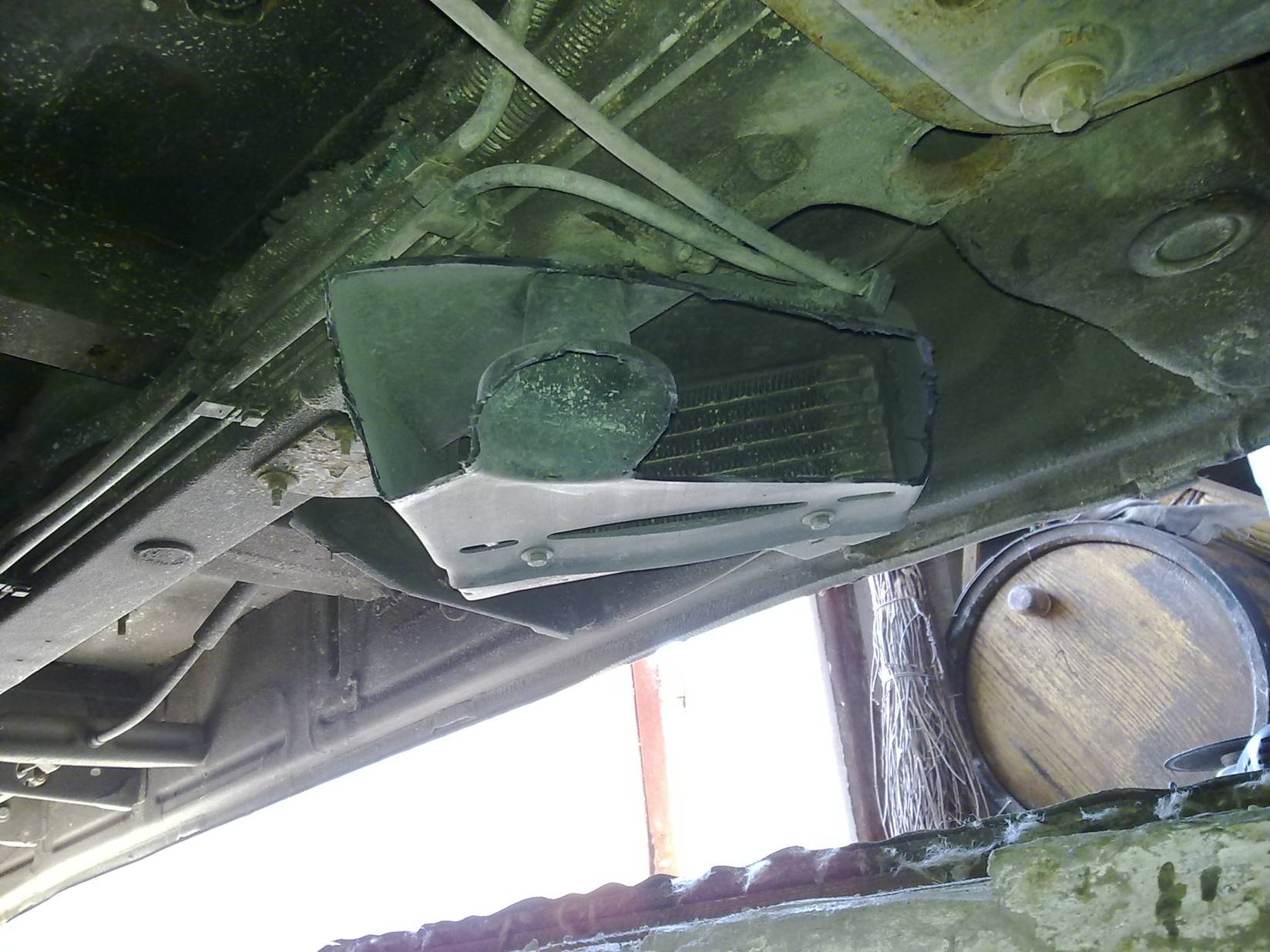

igorya
Я просто обрезал воздухозаборник радиатора так, чтобы он не был нижней точкой, но функцию свою выполнял хоть немного. Радиатор лучше не снимать. Если надо,могу потом фото выложить.

Вот фото моего радиатора после обрезания Smile

Olegs
не боїшся пробити постороніми предметами радіатор? заборнік виконував функцію захисту... я на скудо жодних проблем з ним не мав

Freedom
Боюсь, но видел много скудов вообще без воздухозаборника. Слишком уж низко он располагается - постоянно цеплял землю при езде по грунтовкам и зимой - я по охоте-рыбалке часто езжу. Теперь и забыл про него, надеюсь, навсегда Smile
