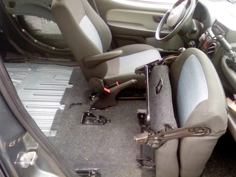

borel1990 писал(а):
10mm
Второе фото мое.
А скажите, пожалуйста, вы складное сиденье устанавливали после обычного? Какие были трудности с установкой?
У меня Добло Панорама, если у вас пол ровный, у меня там место под ноги есть.

10mm
Никаких проблем не было. В моем авто в полу предусмотрены посадочные места и под такой тип сидения. Ведь мое сидение - от оригинала Fiat Doblo. Просто эти отверстия нужно найти под ковриком, они еще могут быть закрыты резиновыми заглушками. Два отверстия (на вертикальной пластине со стороны ног пассажира) - те же, что и для обычного кресла. Еще два отверстия (на горизонтальной пластине) примерно на 70 - 80мм от края ниши для ног.

borel1990 писал(а):
10mmДва отверстия (на вертикальной пластине со стороны ног пассажира) - те же, что и для обычного кресла. Еще два отверстия (на горизонтальной пластине) примерно на 70 - 80мм от края ниши для ног.
Благодарю! Буде надеяться, что у меня тоже есть, все необходимые отверстия )))))

СообщениеДобавлено: Пт Сен 20, 2013 23:23    Заголовок сообщения: Ответить с цитатой
borel1990 писал(а):
10mm
Получил я сегодня такое сиденье. А там не предусмотрен подголовник, нет даже отверстий, у вас так же?
Спинка только складывается, не регулируется по наклону. Цвет не совпал это ладно, сам покрой чехла разный ))
Поэтому, я решил складное сиденье поставить в багажник, типа третий ряд. Примерил, места хватает. Но, друзья, у меня другой вопрос, как крепить к полу? Сразу, или приподнимать надо? Еще "петля" наискосок откидывает сидушку.
