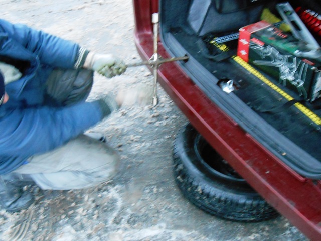

| maan007 писал(а): | | В мене трохи не так. На днях пофотаю і викладу. |
У меня в заводском исполнении крепиться под днищем тросом с каким то пластиковым фиксатором
| снимается лёгким движением ключа |
