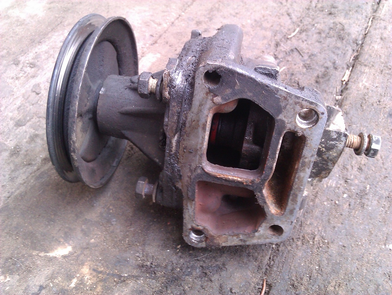

Полетіла помпа, втомився шукати Sad
Справа в тому, що я не знаю точно який у мене движок (точно інжектор Smile )

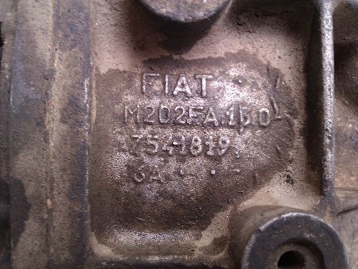

Та що була встановлена має маркування Fiat 7541819

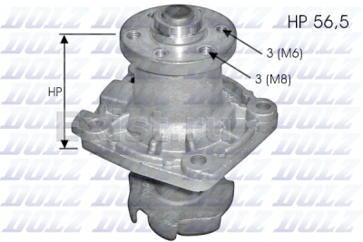

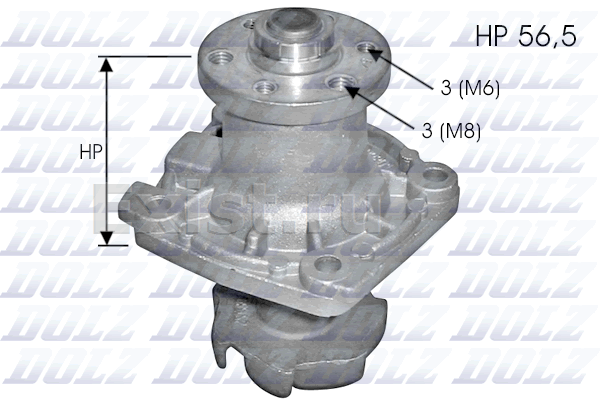

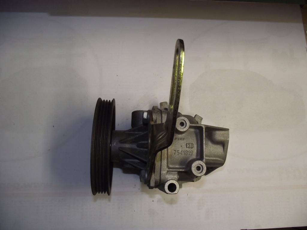

По цьому номеру знайшов лиш одне оголошення: "Помпа для UNO" і шків на фото поліклиновий, а у мене звичайний.

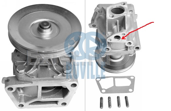

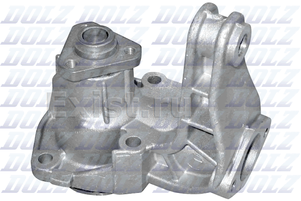

Риючись по усіх доступних каталогах (екзіст та інші) помітив, що при зовнішній схожості деякі корпуси помп мають ще один отвір (на фото відмічений стрілкою). І що цікаво, такі корпуси переважно на старих моделях. Тобто і у мене мав би бути такий? Яке призначення того отвору?
Чим помпи можуть відрізнятись якщо на фото вигляд однаковий (виробники вказують тільки діаметр шківа)? (У optimal-germany.com наприклад в каталозі декілька помп, що виглядають однаково і відрізняються 1-2 цифрами коду - а яка між ними різниця хз)
Отвір відмічений стрілкою

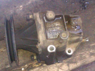

Моя стара помпа

Маркування моєї старої помпи

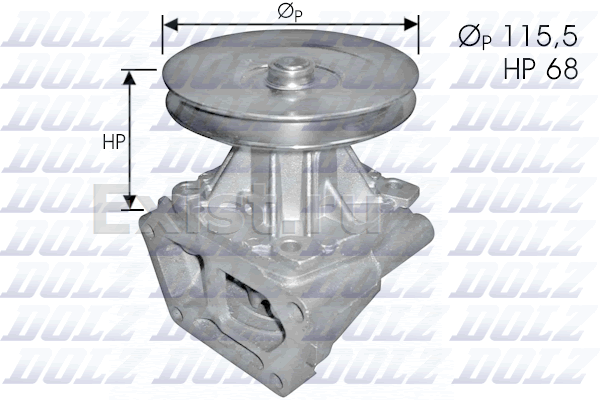

Фото з оголошення на якомусь сайті

ану глянь сюда, похоже? а судя по твоим фоткам - то да Smile
бо если у тебя регата-85, то там такая ж помпа шо и на 1.5 ставилась.
или надо более точное значение номера типа мотора...бо их там было несколько и разница в помпах таки есть...
второе отверстие - под фланец на печку, обычно на трубе обратки отросток, но если так - то просто плюс один фланец: или на помпе заглушить, или на трубе.

Та я ж і кажу, на фото схоже, а насправді? Sad
Ніби в різних виробників різна буває "висота" від шківа до прокладки, але вона, як правило, коливається в невеликих межах...
А в чому ще може бути різниця?

СообщениеДобавлено: Ср Май 01, 2013 23:22    Заголовок сообщения: Ответить с цитатой
не-не, там если помпа другая - то она другая. совсем вашпе другая.
так понятно?

Ок, і чим же S134 "другая"? Я не бачу Sad

СообщениеДобавлено: Ср Май 01, 2013 23:28    Заголовок сообщения: Ответить с цитатой
если 134 - твоя, то 104 и 138 - "другие" Laughing вот их три вида и ставилось, но где прикручивается шкив - стопудово зуб даю, шо там ручейковый ремень уже.
а похоже на то, шо то таки твоя помпа, и если внимательно посмотришь на мои фотки выше, де я свою менял, то процесс выяснения похожести ускорицца Wink

А чому ти кажеш "похоже"? Як на мене, по фото, вони абсолютно однакові... На що звернути увагу?
А соррі, зараз ще одну фотку кину.
моя

уже ни на шо зветрать не надо, надо было только шоб ты увидел то же самое, шо и я Smile
итак, то помпа с полторалитрового мотора, брал на базаре за 240 грн. с корпусом, цена может до 300 доходить.

Тобто S134 і будь-які інші "схожі на неї по фото" - то те що потрібно?
І з лишньою діркою розібрався.
Дякую!
