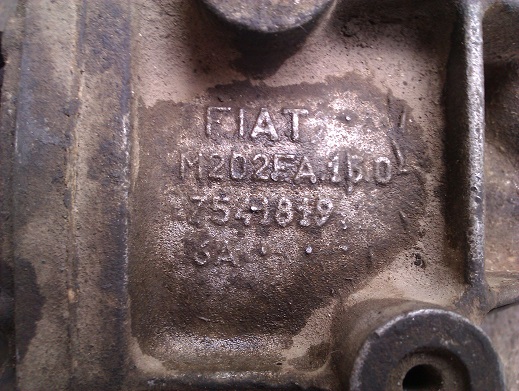

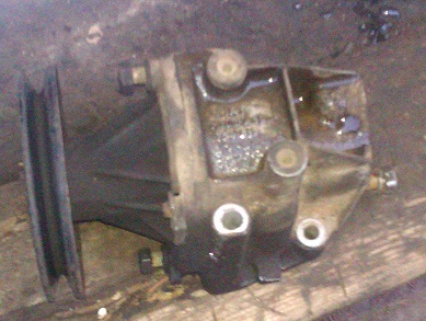

Полетіла помпа, втомився шукати
Справа в тому, що я не знаю точно який у мене движок (точно інжектор )
Та що була встановлена має маркування Fiat 7541819
По цьому номеру знайшов лиш одне оголошення: "Помпа для UNO" і шків на фото поліклиновий, а у мене звичайний.

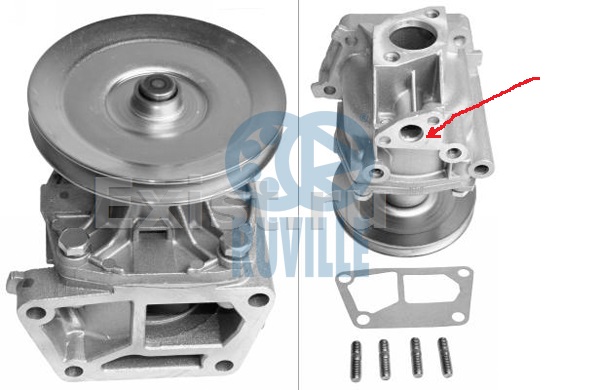

Риючись по усіх доступних каталогах (екзіст та інші) помітив, що при зовнішній схожості деякі корпуси помп мають ще один отвір (на фото відмічений стрілкою). І що цікаво, такі корпуси переважно на старих моделях. Тобто і у мене мав би бути такий? Яке призначення того отвору?
Чим помпи можуть відрізнятись якщо на фото вигляд однаковий (виробники вказують тільки діаметр шківа)? (У optimal-germany.com наприклад в каталозі декілька помп, що виглядають однаково і відрізняються 1-2 цифрами коду - а яка між ними різниця хз)
| Отвір відмічений стрілкою |

| Маркування моєї старої помпи |
111.52 KB |
224 раз(а) |

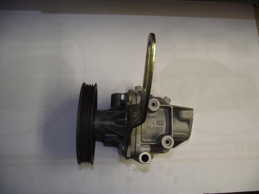

ану глянь сюда, похоже? а судя по твоим фоткам - то да
бо если у тебя регата-85, то там такая ж помпа шо и на 1.5 ставилась.
или надо более точное значение номера типа мотора...бо их там было несколько и разница в помпах таки есть...
второе отверстие - под фланец на печку, обычно на трубе обратки отросток, но если так - то просто плюс один фланец: или на помпе заглушить, или на трубе.
т. О99-ОЧI-ЧЧ-Ч2 |

Та я ж і кажу, на фото схоже, а насправді?
Ніби в різних виробників різна буває "висота" від шківа до прокладки, але вона, як правило, коливається в невеликих межах...
А в чому ще може бути різниця?
О, на моїй трубі "отросток" є...

не-не, там если помпа другая - то она другая. совсем вашпе другая.
так понятно?

Ок, і чим же S134 "другая"? Я не бачу

если 134 - твоя, то 104 и 138 - "другие" вот их три вида и ставилось, но где прикручивается шкив - стопудово зуб даю, шо там ручейковый ремень уже.
а похоже на то, шо то таки твоя помпа, и если внимательно посмотришь на мои фотки выше, де я свою менял, то процесс выяснения похожести ускорицца

А чому ти кажеш "похоже"? Як на мене, по фото, вони абсолютно однакові... На що звернути увагу?

уже ни на шо зветрать не надо, надо было только шоб ты увидел то же самое, шо и я
итак, то помпа с полторалитрового мотора, брал на базаре за 240 грн. с корпусом, цена может до 300 доходить.

Тобто S134 і будь-які інші "схожі на неї по фото" - то те що потрібно?
І з лишньою діркою розібрався.
Дякую!
