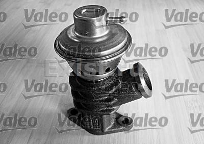

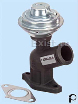

СообщениеДобавлено: Пн Апр 08, 2013 21:40    Заголовок сообщения: Какие отличия в этих клапанах? Ответить с цитатой
У кого-то такие_
 Просмотрено:  264 раз(а)
 Просмотрено:  258 раз(а)

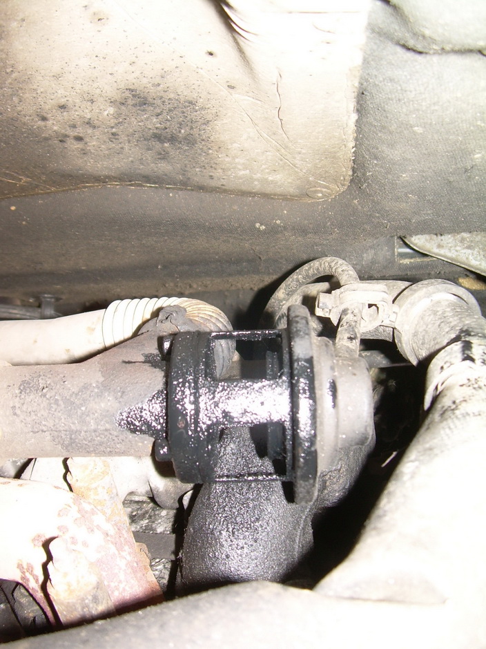

СообщениеДобавлено: Пн Апр 08, 2013 21:42    Заголовок сообщения: Re: Какие отличия в этих клапанах? Ответить с цитатой
[quote="Alexfromm"]
На моем Скудо такой
 Просмотрено:  288 раз(а)

якщо я не помиляюсь і клапана ерг для скудобратії є декількох варіантів, і різниця в них:
1, в кріпленні
2, є для моторів DW10ATED, BTED, CTED серії, а є для 16 клапаного DW10ATED4
3, може ще є і інші аналоги які заміняють оригінали
