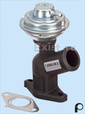

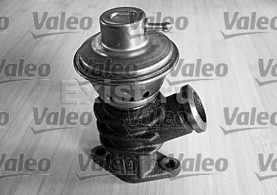

Какие отличия в этих клапанах?
У кого-то такие_
128 KB |
263 раз(а) |
32 KB |
257 раз(а) |

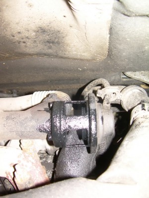

[quote="Alexfromm"]
На моем Скудо такой

Alexfromm
якщо я не помиляюсь і клапана ерг для скудобратії є декількох варіантів, і різниця в них:
1, в кріпленні
2, є для моторів DW10ATED, BTED, CTED серії, а є для 16 клапаного DW10ATED4
3, може ще є і інші аналоги які заміняють оригінали
