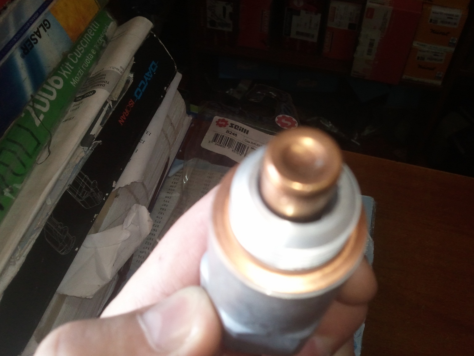

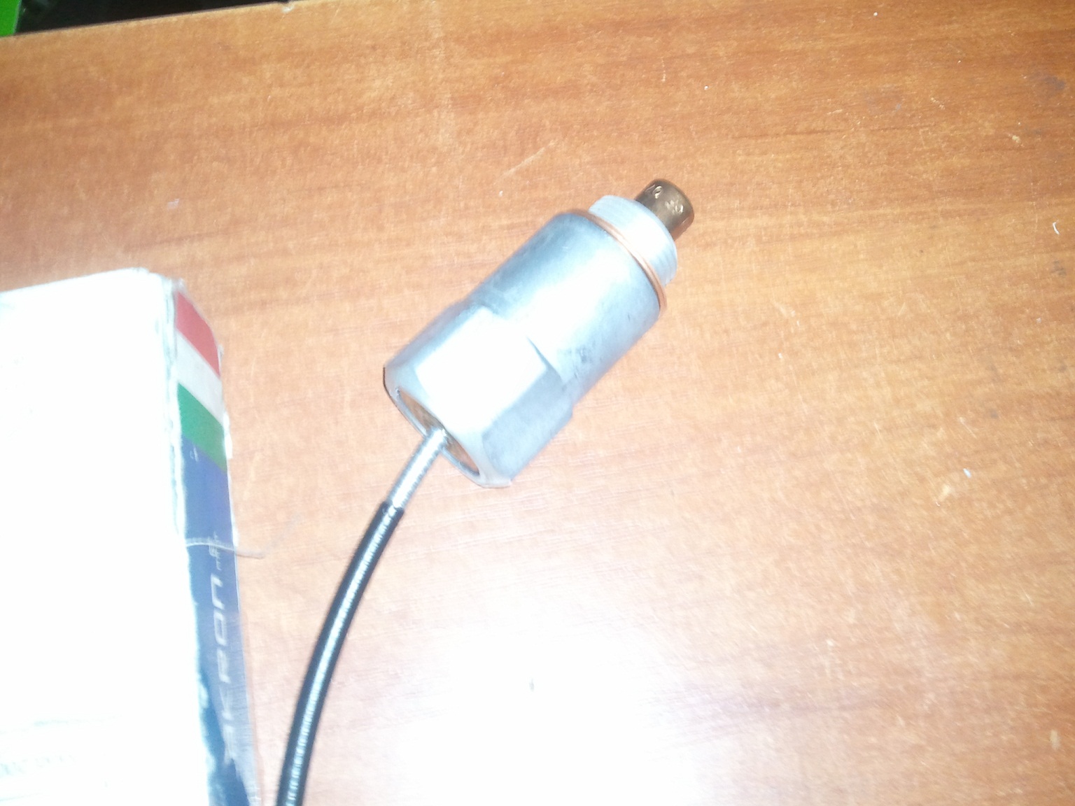

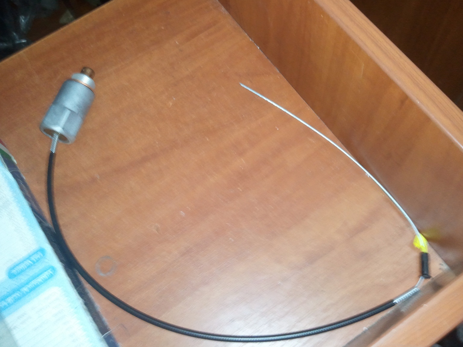

Рычажок на тнвд обратно самостоятельно не вернется,при ручном приводе тросик его двигает
MEW
Зарегистрирован: 11.03.2013
Сообщения: 37
Авто: Фиат Крома Turbo D i.d. 1,9 л. 154В.000 1989 г.в.
СообщениеДобавлено: Чт Мар 21, 2013 23:24    Заголовок сообщения: Ответить с цитатой
Ну и там тросик двигается туда-сюда. Только двигает его не рука водителя, а штырек термостата Что даже лучше - такое передвижение происходит плавно - по мере нагревания двигателя угол опережения впрыска будет уменьшаться.

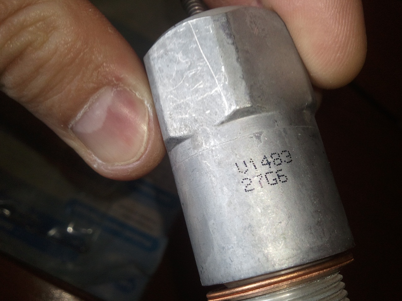

Кстати вот фотографии той штуки. Сегодня на рынке сфоткал.

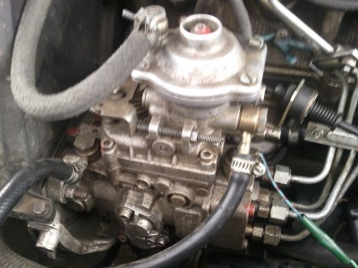

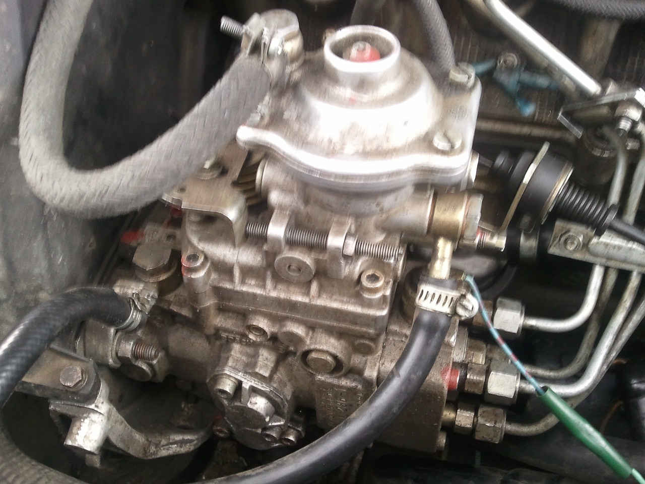

Кстати Саша (Unchik)! тебе крупно повезло, что твой ТНВД предусматривает его регулировку по углу опережения впрыска. Мой, судя по фотоотчету по указанной ссылке, не рассчитан на такую роскошь. Поэтому буду делать ускоритель холодного пуска путем воздействия на рычаг газа. Судя по конструкции моего ТНВД регулировка холодного пуска производилась именно таким образом, а значит это не вредно, как я думал. Может не так эффективно как регулировкой угла опережения впрыска, но и не вредно.
СообщениеДобавлено: Пт Мар 22, 2013 22:09    Заголовок сообщения: Ответить с цитатой
MEW
У тебе щось вдосконалено, бо регулювання випередження для полегшення холодного пуску використовується, можна сказати споконвіків. Фотку свого давай...
MEW
Сообщения: 37
СообщениеДобавлено: Сб Мар 23, 2013 01:23    Заголовок сообщения: Ответить с цитатой
Дякую за роз яснення. Фотка поки що лише така. На вихідних сфоткаю детальніше.
