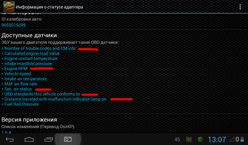

СообщениеДобавлено: Пн Мар 04, 2013 15:35    Заголовок сообщения: Ответить с цитатой
SabitofF писал(а):
DashCommand 3.3.1
Шо за програмулина,она под Адройд?Говоришь соизмерима со Сканмастером? Бо я Сканмастера так и не запустил.
С Торкью я уже гуляю, как бортовик можно использовать.
Вот скрин какие датчики видет Torque на моей машине. Некоторые можно догадаться ,а некоторые ктобы подсказал Drinks or Beer
считываемые датчики(красным не понятные)
 Просмотрено:  296 раз(а)
С уважением Юрий.
Последний раз редактировалось: JumpYurka (Пн Мар 04, 2013 15:57), всего редактировалось 1 раз

СообщениеДобавлено: Пн Мар 04, 2013 15:45    Заголовок сообщения: Ответить с цитатой
JumpYurka, ты бы лучше написал какие тебе не понятны

СообщениеДобавлено: Пн Мар 04, 2013 15:58    Заголовок сообщения: Ответить с цитатой
Отметил на скрине Pardon

СообщениеДобавлено: Пн Мар 04, 2013 16:03    Заголовок сообщения: Ответить с цитатой
1. количество ошибок и инфа по ним
2. обороты двигателя
3. хз (можешь скрин скинуть с реальными данными сопоставлю с лексией)
4.по идее будет написан какой стандарт ОБД (типа ISO и куча цифер)
5. расстояние сколько проехал с горящей лампочкой не исправности двигателя(вольный перевод)
