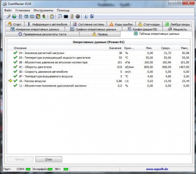

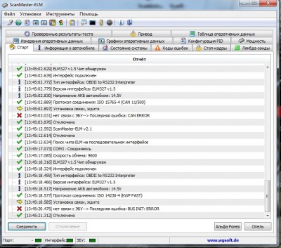

після довгих мучень підключив СканМастер, підключається тільки по протоколу ІСО 14230 -4
але показує мало датчиків

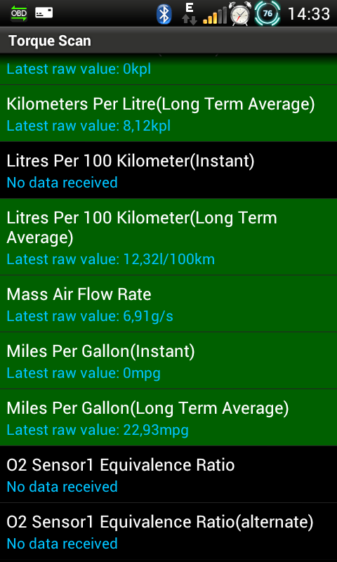

Торк(на андроід) показує розхід 12.3/100 км

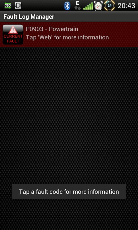

Ще виявив посилку, але не витирає

пробуй стерти при заглушеному моторі з включеним запалюванням, пробуй стерти торкю, або сканмастеро, або скантол 1,13

по розходу можу сказати, що наприклад на ходб є пару варіантів для розрахунку витрати палива, є і для дизеля,... якщо вибрати інший варіант то показники астрономічні... но є можливість калібрувати.... може на торкю тоже треба калібрувати...

Торк почистив помилку, показав P0903- трансмисия, може тому що спідометр бреше( після заміни датчика швидкості)

P0903 мав теж таку помилку, це не до спідометра, це кінцевик зчеплення барахлить, інколи наслідком може бути обмеження компом потужності двигуна і більше 3тис обертів не дасть крутити.
Стирати помилки потрібно не на заведеному двигуні, а на ввімкненому запалюванні(щоб горіли всі лампи індикації)!

| Mega-Lo-Maniack писал(а): | | P0903 мав теж таку помилку, це не до спідометра, це кінцевик зчеплення барахлить |
согласен с оратором
немного теории гласит:
P0XXX, P2XXX, P34XX-P39XX - SAE Codes - основной (generic) код
P1XXX, P30XX-P33XX - MFG - код, определенный производителем (extended)
Вот в extended кодах и может быть трабла в определении ошибки.
в вашем случае это ошибка P1521 (неустранимая ошибка. сигнал концевого выключателя сцепления . соответствие скорости автомобиля.)
просто есть знакомый пыж с 2-мя ошибками.
ELM пишет P0903 и P0230 , а лексия P1521 и еще что-то , не помню уже)

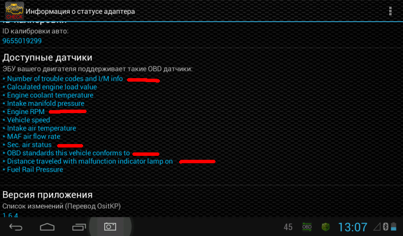

| JumpYurka, ты бы лучше написал какие тебе не понятны
JumpYurka Италофан
Возраст: 57 Знак зодиака:  Зарегистрирован: 21.09.2012 Сообщения: 108 Откуда: БЦерковь, Киевской
Авто: Citroen Jumpy 1.6HDi 2007
Добавлено: Пн Мар 04, 2013 15:58 Заголовок сообщения: |
| Mamed писал(а): | | JumpYurka, ты бы лучше написал какие тебе не понятны |
Отметил на скрине
_________________ С уважением Юрий. |
Mamed Италолюбитель
Возраст: 45 Знак зодиака:  Зарегистрирован: 11.02.2013 Сообщения: 74 Откуда: Беларусь Минск-Мозырь
Авто: Evasion(Ulysse 1)
Добавлено: Пн Мар 04, 2013 16:03 Заголовок сообщения: |
1. количество ошибок и инфа по ним
2. обороты двигателя
3. хз (можешь скрин скинуть с реальными данными сопоставлю с лексией)
4.по идее будет написан какой стандарт ОБД (типа ISO и куча цифер)
5. расстояние сколько проехал с горящей лампочкой не исправности двигателя(вольный перевод)
