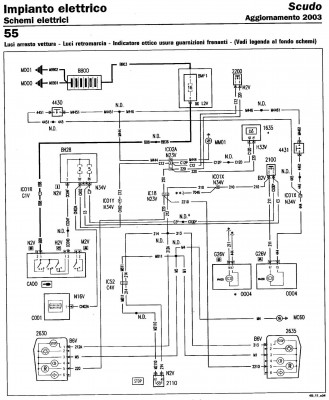

rullja писал(а):
підкажіть де знаходиться реле стопів?
Немає такого Sad
2100 "ЖАБКА"
Hi
 Просмотрено:  416 раз(а)
0б77бб9119

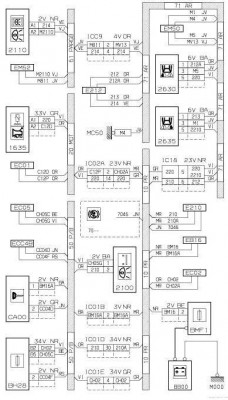

Vladimir TV
Зарегистрирован: 25.07.2011
Сообщения: 1071
СообщениеДобавлено: Пт Авг 03, 2012 23:20    Заголовок сообщения: Ответить с цитатой
Реле стоп-сигнала нет
 Просмотрено:  431 раз(а)

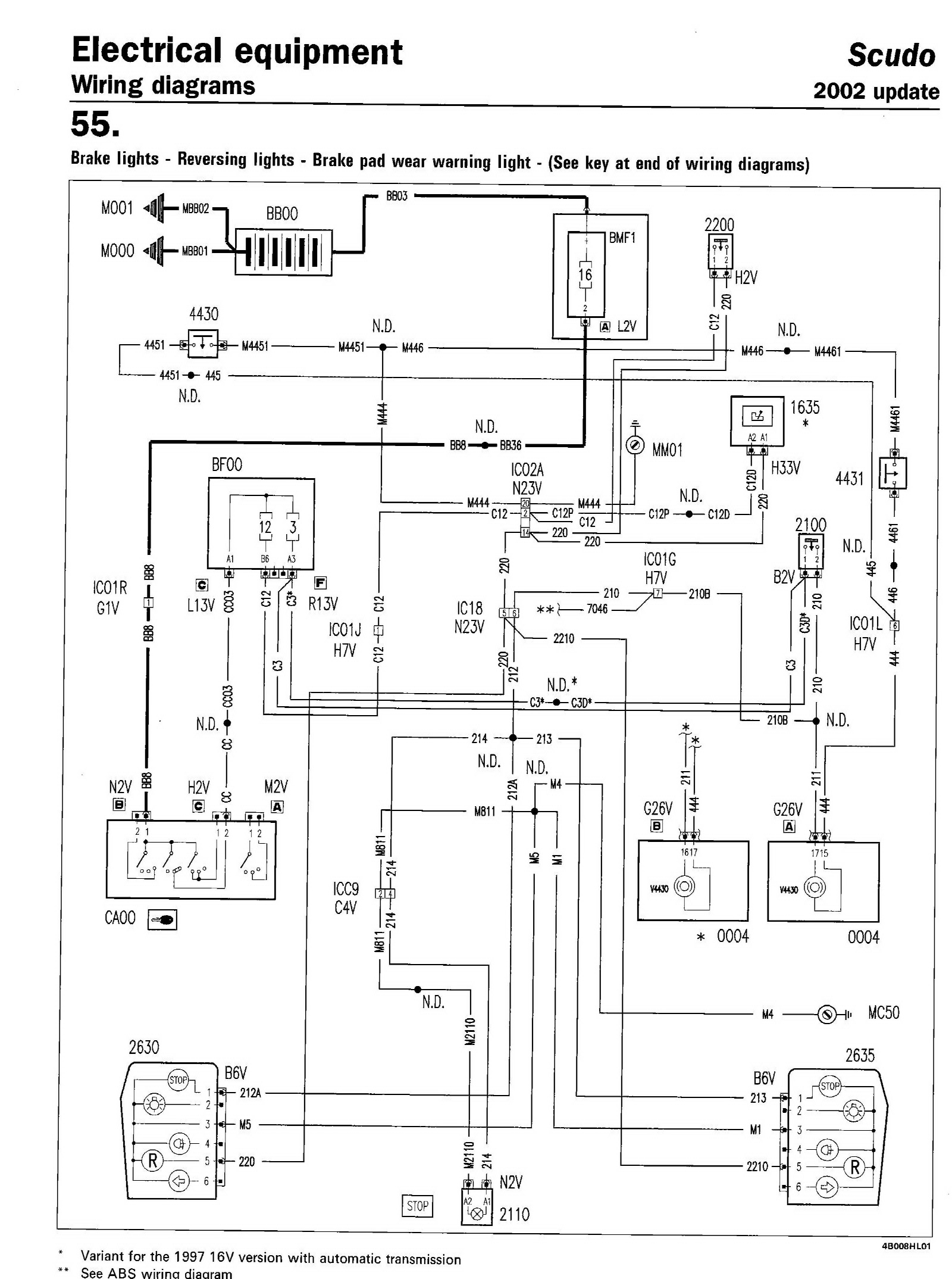

rullja
Зарегистрирован: 03.08.2012
Сообщения: 3
Откуда: Львов
Авто: Fiat scudo jtd 2003
СообщениеДобавлено: Пт Авг 03, 2012 23:50    Заголовок сообщения: Ответить с цитатой
під педаллю тормоза є кнопка її я і називаю жабка.там два провода які при зєднані мають запалити стопи ,но стопи не горять а коли кинув від акумулятора до них напряму + то стопи загорілись це означає що недоходить живлення ,от і мене цікавить як ідуть ці дротики до запобіжника якщо не помиляюсь№3 напряму чи через реле .я всеж таки склоняюсь що вони зєднані з реле але яким з них?
можливо ви не правильно подивились до скудіка 2003року?
Vladimir TV
Сообщения: 1071
СообщениеДобавлено: Сб Авг 04, 2012 11:10    Заголовок сообщения: Ответить с цитатой
Це схема 2004 року

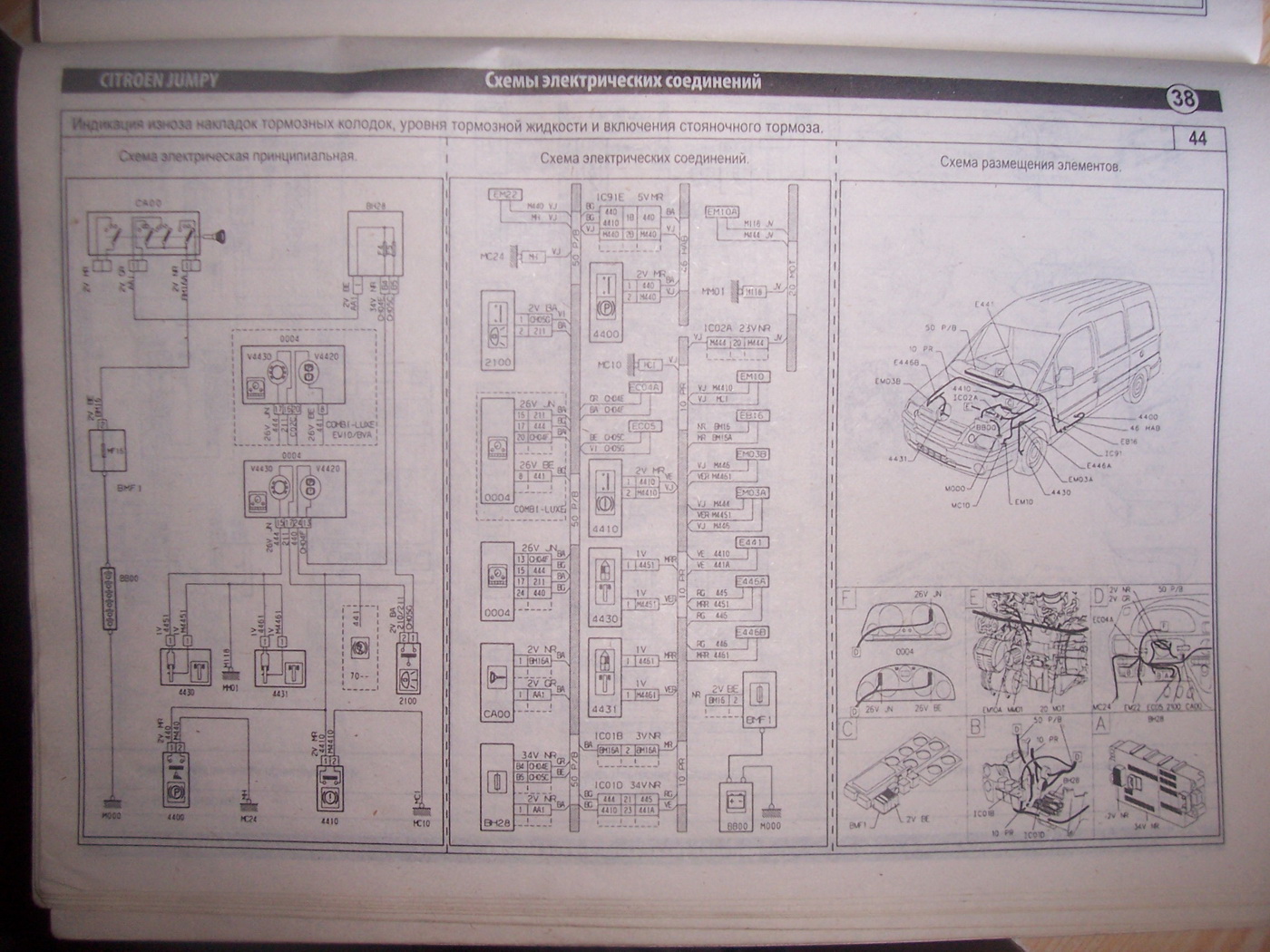

Freedom
Зарегистрирован: 21.07.2012
Сообщения: 1613
Откуда: Тернопіль
СообщениеДобавлено: Сб Авг 04, 2012 11:38    Заголовок сообщения: Ответить с цитатой
В мене в книжці тоже реле нема, тільки запобіжник №5, шукай обрив, перевір лампочки. Confused
 Просмотрено:  457 раз(а)
Маєш до скудіка 2003року, дивись правильно.
Hi
 Просмотрено:  363 раз(а)
0б77бб9119
