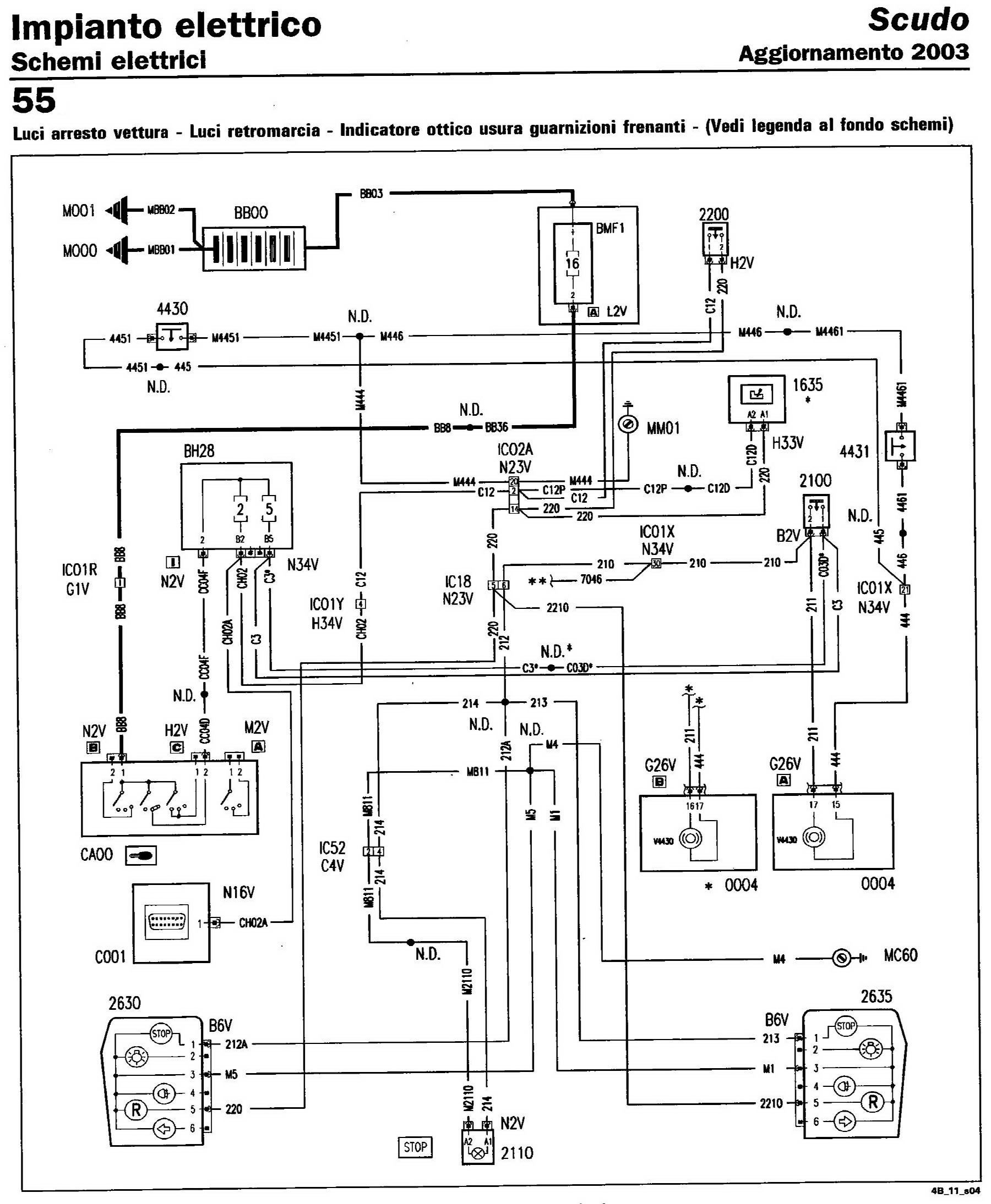

негорять стопи ,перевірив всі запобіжники,жабку,визначив що не доходить живлення на жабку .підкажіть де знаходиться реле стопів?
Немає такого Sad
2100 "ЖАБКА"

під педаллю тормоза є кнопка її я і називаю жабка.там два провода які при зєднані мають запалити стопи ,но стопи не горять а коли кинув від акумулятора до них напряму + то стопи загорілись це означає що недоходить живлення ,от і мене цікавить як ідуть ці дротики до запобіжника якщо не помиляюсь№3 напряму чи через реле .я всеж таки склоняюсь що вони зєднані з реле але яким з них?
можливо ви не правильно подивились до скудіка 2003року?
СообщениеДобавлено: Сб Авг 04, 2012 11:10    Заголовок сообщения: Ответить с цитатой
Це схема 2004 року

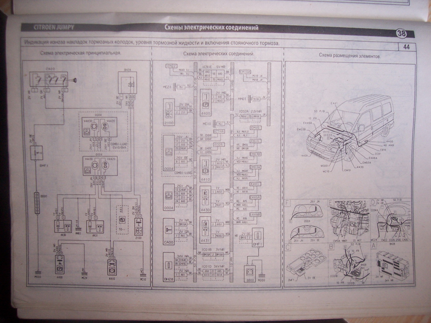

Freedom
Зарегистрирован: 21.07.2012
Сообщения: 1613
Авто: Peugeot Expert 2.0 HDi 80кВт Long
СообщениеДобавлено: Сб Авг 04, 2012 11:38    Заголовок сообщения: Ответить с цитатой
В мене в книжці тоже реле нема, тільки запобіжник №5, шукай обрив, перевір лампочки. Confused
 Просмотрено:  434 раз(а)

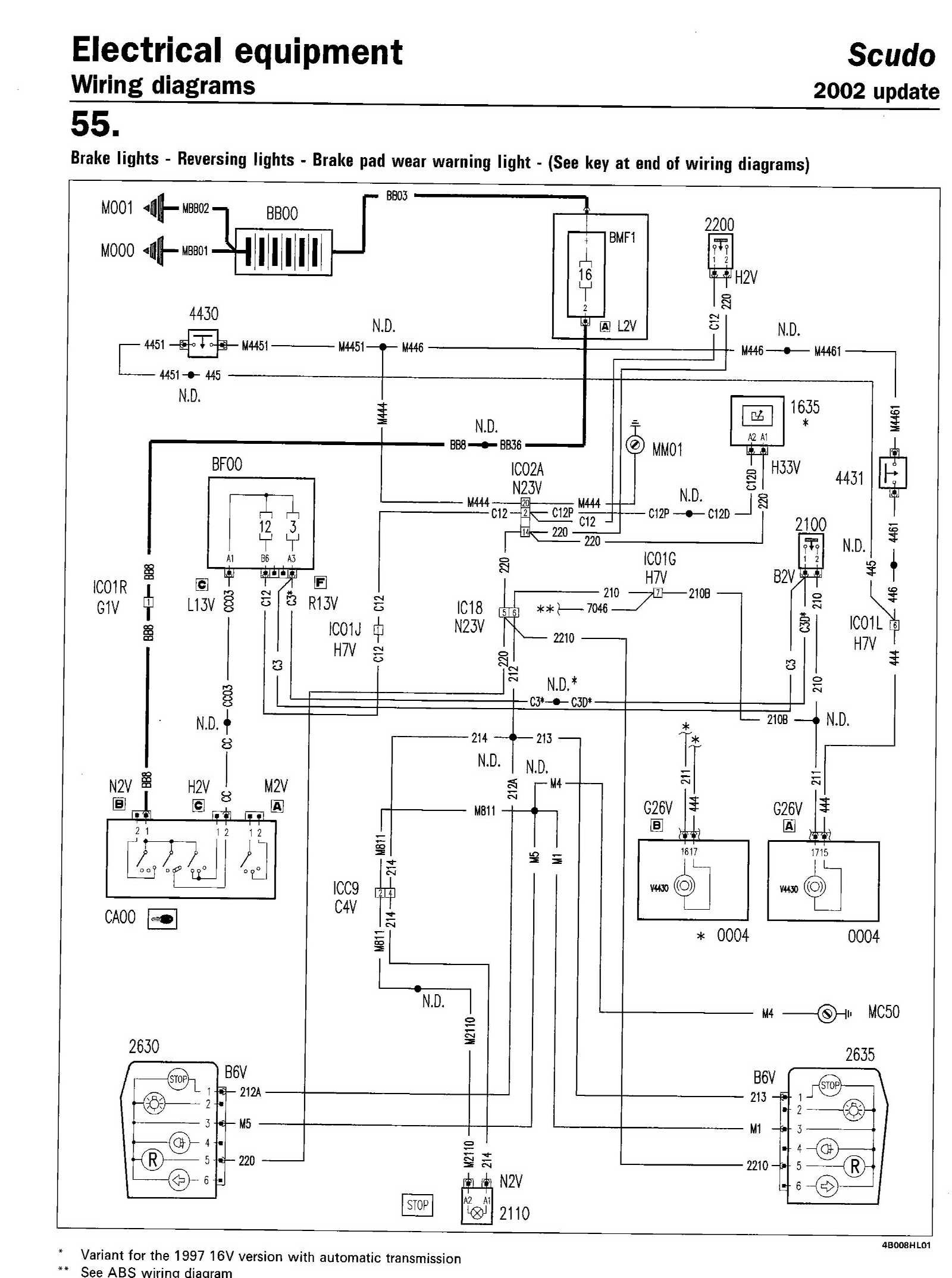

СообщениеДобавлено: Сб Авг 04, 2012 14:46    Заголовок сообщения: Ответить с цитатой
Маєш до скудіка 2003року, дивись правильно.
 Просмотрено:  350 раз(а)
