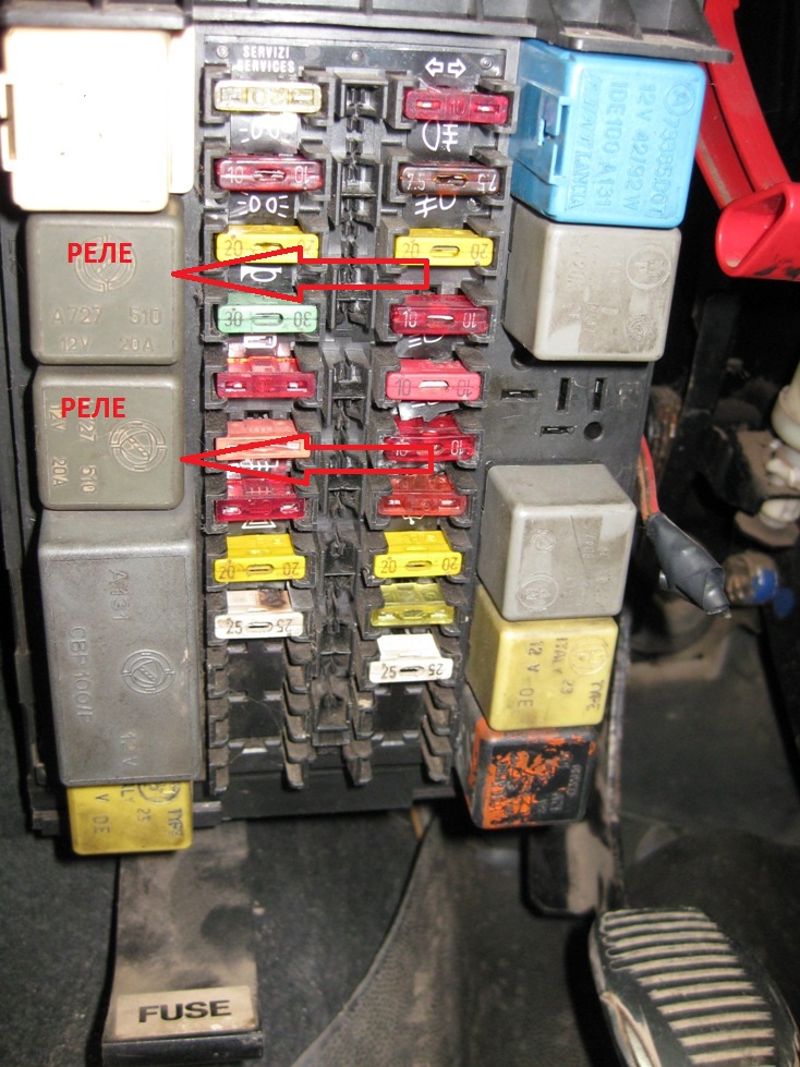

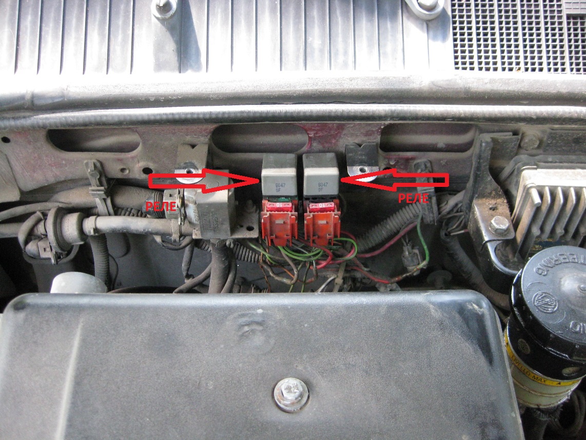

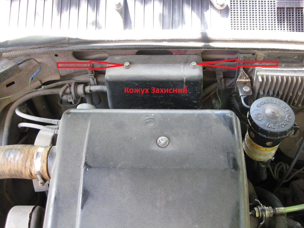

Реле знаходяться під капотом, навпроти моніка, захищені чорним пластмасовим кожухом на 2-болта. Я в себе перевіряв наступним чином:
брав такіж реле з салону де знаходяться всі запобіжники. Там є такіж реле. якщо не розберешся то потом скину фото.

СообщениеДобавлено: Сб Июн 16, 2012 14:24    Заголовок сообщения: Ответить с цитатой
Andrey87Як і обіцяв. Тримай фото.
