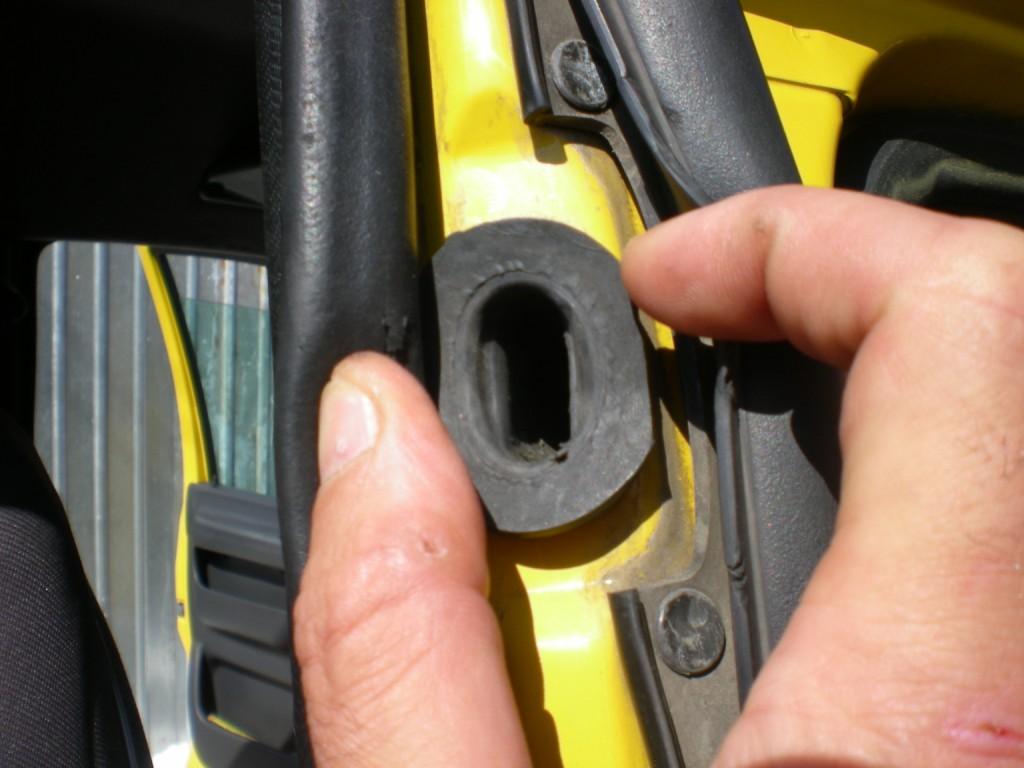

беня Amico
Возраст: 56 Знак зодиака:  Зарегистрирован: 22.10.2011 Сообщения: 47 Откуда: хмельницкий
Авто: fiat scudo 2.0 jtd
Добавлено: Вт Апр 10, 2012 18:59 Заголовок сообщения: |
Vladimir TV писал(а): | беня писал(а): | Вместо разбитой втулки в которую входит язычок на двери легко вставить резиновую ручку от руля велосипеда укоротив ее на половину,подходит идеально. |
По-подробнее, пожалуйста |

Vladimir TV Италомафиози
Возраст: 51 Знак зодиака:  Зарегистрирован: 25.07.2011 Сообщения: 1071 Откуда: Украина
Добавлено: Вт Апр 10, 2012 19:16 Заголовок сообщения: |
беня писал(а): | Vladimir TV писал(а): | беня писал(а): | Вместо разбитой втулки в которую входит язычок на двери легко вставить резиновую ручку от руля велосипеда укоротив ее на половину,подходит идеально. |
Спасибочки!!!

7595045 Италомафиози
Возраст: 48 Знак зодиака:  Зарегистрирован: 10.10.2011 Сообщения: 765 Откуда: Ровно
Добавлено: Вт Апр 10, 2012 19:47 Заголовок сообщения: |
неплохая идея....но сколько проходит данная конструкция...резинка при частом использовании быстро сотрется...25 грн небольшая цена за родную вставку....так стоит ли изобретать велосипед...тем более что в корне то проблема не решается...дверка остается в том же положении...да и если правильно отрегулировано и при незавернутых уплонителях не должно быть свиста...
