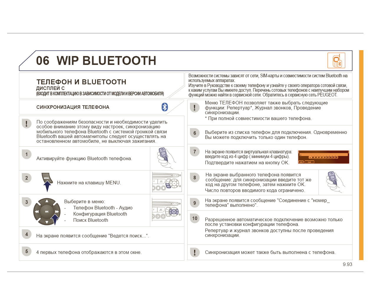

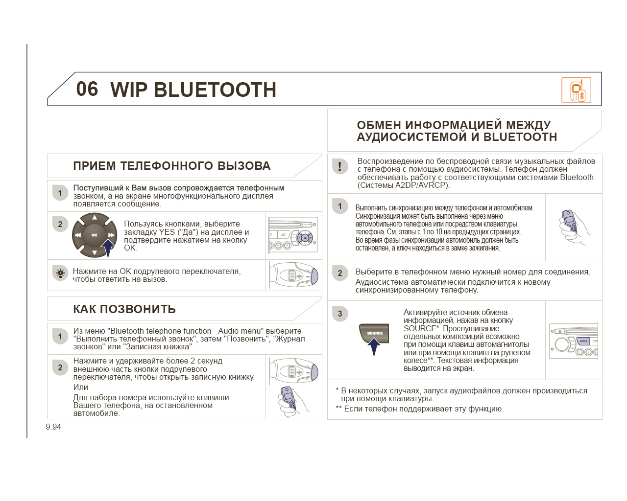

Может уже не актуально, но на всякий случай скину
 Просмотрено:  612 раз(а)
 Просмотрено:  508 раз(а)
