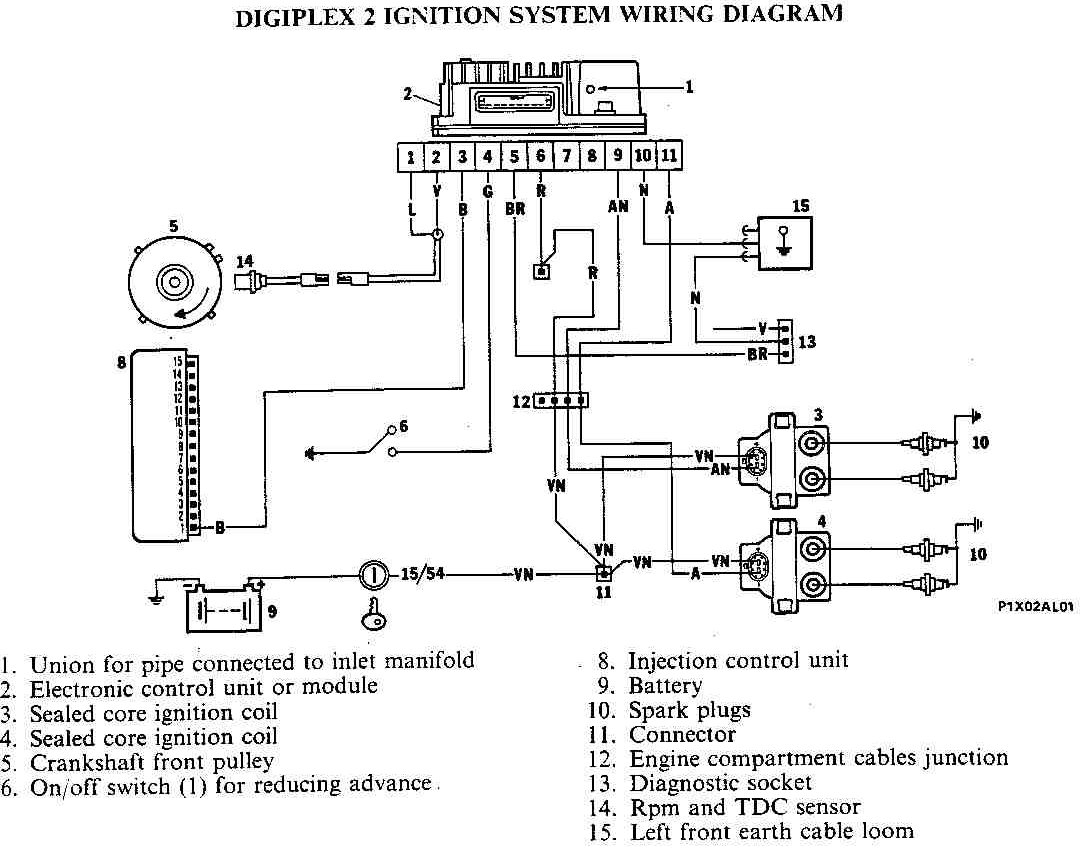

http://www.tempra.org/ttt/schematy/6.JPG такая схемка?[/img]

СообщениеДобавлено: Вс Сен 25, 2011 09:06    Заголовок сообщения: Re: проблема с коммутатором Ответить с цитатой
схемка
 Просмотрено:  1155 раз(а)

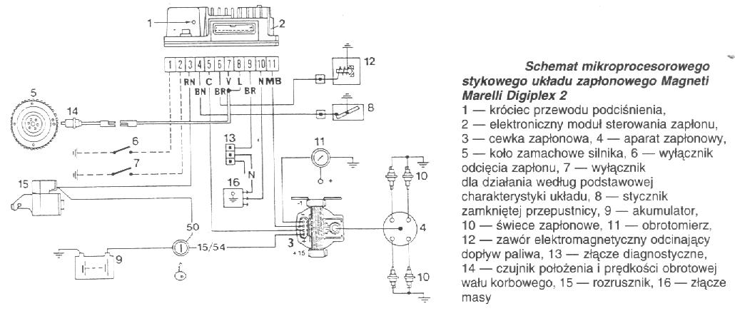

СообщениеДобавлено: Вс Сен 25, 2011 09:07    Заголовок сообщения: Ответить с цитатой
на английском
 Просмотрено:  2259 раз(а)

Ссылка на форум http://forum.clubfiat.ru/lofiversion/index.php/t5675.html
