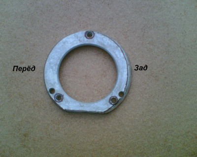

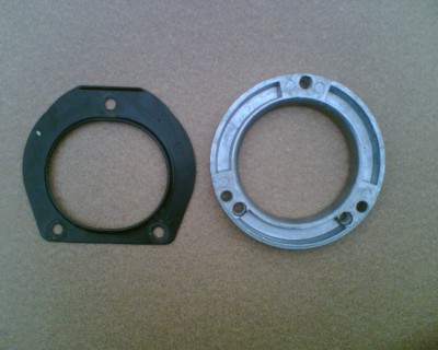

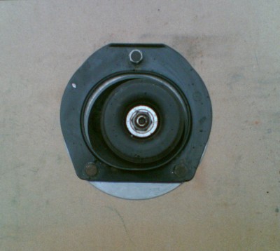

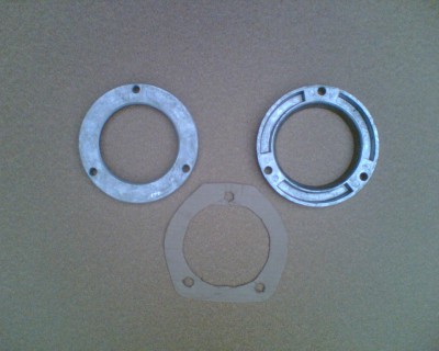

Значит так:
Решил поднимать при помощи установки проставок между стойкой и кузовом.Предварительно изготовил картонный трафарет отой
чёрной шайбы с тремя дырочками, шо под капотом и пошёл на
автобазар искать что то подобное.
Нашёл быстро - проставки для увеличения клиренса для...
москвич 2141.
Братский совет.
Когда будете поднимать машин на домкрате то
для того,чтобы стабилизатор не препятствовал ходу рычага при снятии стойки -надо поднимать на опоры весь передок.Снимаем колёса и
рычаг легко оттягивается вниз.
Перед подъёмом ослабить болты крепления колёс.
Для лёгкого монтажа стойки с проставкой - закрутить в верхнюю часть две короткие шпильки и надеть на них проставку.На торце шпилек,
предварительно пропилить шлиц, чтобы потом было легко выкрутить.
В результате получаем рост клиренса на высоту проставки.
Ход подвески не изменяется.

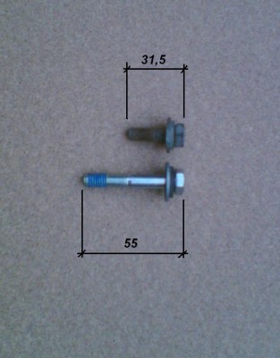

Выкручиваем родной болт и подбираем новый,длиннее на 20мм.
 Просмотрено:  805 раз(а)
Проставки для М2141,высотой 20мм.
 Просмотрено:  1316 раз(а)
Сверлим новые отверстия.
 Просмотрено:  1148 раз(а)
Отрезаем лишнее.
На задней части проставки снимаем фаску,иначе не зацентруется в стакане.
 Просмотрено:  1242 раз(а)
Примеряем на стойку.
 Просмотрено:  911 раз(а)

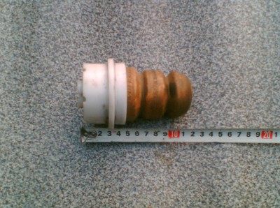

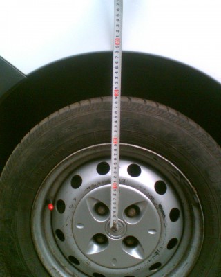

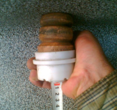

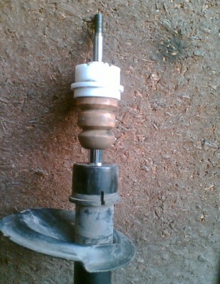

Померяй расстояние от центра ступицы переднего колеса до
нижнего края крыла.
Если размер меньше 380мм,то пружина просела и аморт касается отбойника. Отбойник можно прощупать через пыльник.
Отбойник сжимается мм на 20,а дальше он может,
со временем, треснуть.
Так что,если этот размер дошел до 370мм,то пружину надо менять.
 Просмотрено:  964 раз(а)
Стойка с полностью выдвинутым штоком.
 Просмотрено:  2028 раз(а)
 Просмотрено:  1405 раз(а)
