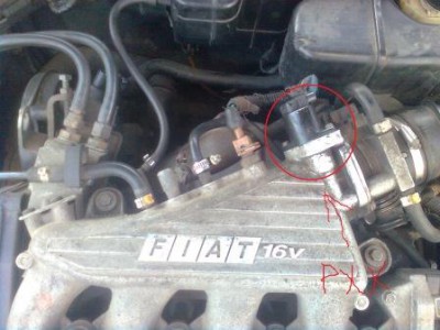

Выкладываю фотки РХХ
447.12 KB |

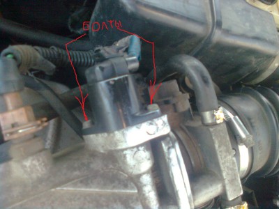

рхх
34.95 KB |

и я сегодня сфоткал.
да, у меня тоже самое, только у тебя оно крепится на двух болтах, а у меня вбито в узел.
вот такие пироги... чистка возможна только посредством снятия гофры и задувания промывочного средства через отверстие при запущенном движке.
но это я уже делал. щас то все ок, но интересно, повторится ли это во время холодов
