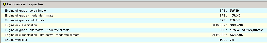

У брателло мого на в124 е320 спостерігалась описана мною картина. А так двигло та й тачка в цілому в нурлєар воргедному стані.
А ось що пише почитайка про мастило. Чомусь мені кидається в око залежність вязкості мастила від клімату. Naqui, як-що там усе так гаразд з температурною стабільністю....

Делай как захочешь..при большом расходе масла спор о "лучшести"того или иного типа смазки бессмысленен.Лей то ,что дешевле.Тебе уже ничего не повредит Cool .и ничего не промывай..кроме мозгов
