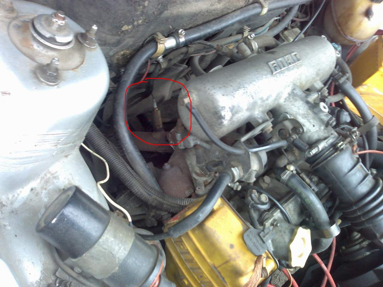

Лабда, где она находится?самому можно поменять?
Сообщения: 13790
СообщениеДобавлено: Ср Мар 10, 2010 22:46    Заголовок сообщения: Ответить с цитатой
лямбда зонд находится за выпускным коллектором в "штанах" и самому ее поменять можно, только под машину лезть придется.
по внешнему виду похожа на свечу\датчик с проводком Smile

Это точно она бока делает!можно ли на ней определить ее не пригодность?
Сообщения: 13790
СообщениеДобавлено: Ср Мар 10, 2010 23:13    Заголовок сообщения: Ответить с цитатой
на сто могут если у них есть спец оборудование
на сто при помощи осцилографа... но, с Фиатом 99,9% СТО тебя скорее всего пошлют... я вот ща поменял, так не готов утверждать, что расход понизился, т.к. то пробки, то ешё всякая дрянь... но СРАЗУ машина просто полетела!!! я не ожидал
Вова, не брэши... Razz если двиг такой же как у нас то можно и так... мне поменяли перед воротами у Хоттабыча Wink

У меня есть старый двигатель но в рабочем состояние, он индетичен, тому, что у меня стоит!
Stan ты имееш введу, что она, может и не быть, в "штанах"?ну а где тогда? Чтоб не получилось, чтоб мне ее найти, пришлось пол двигатела разобрать в поисках!
Stan
Зарегистрирован: 09.05.2009
Сообщения: 3209
Откуда: ЗСУ
Авто: Ford C-Max 2.0 Chia
СообщениеДобавлено: Чт Мар 11, 2010 15:20    Заголовок сообщения: Ответить с цитатой
если у тебя движок такой же, то:

Да такой же двигатель! Один в один!
Zaec89
Зарегистрирован: 01.03.2010
Сообщения: 114
Откуда: Николаев
Авто: Fiat Uno 1998г. "дв. 1.4 i.е 70."
СообщениеДобавлено: Чт Мар 11, 2010 21:16    Заголовок сообщения: Ответить с цитатой
А то что ты отметил!то имено что?то я с этим не сталкивался, и не все знаю, что где, и как оно работает!
Сообщения: 13790
СообщениеДобавлено: Чт Мар 11, 2010 21:37    Заголовок сообщения: Ответить с цитатой
Stan
на унике лямбда расположена несколько ниже Very Happy почему ХЗ
Zaec89
да именно это и есть та самая лямбда Wink
ее работа - тоже что и у прибора у карбюраторщиков\инжекторщиков и гаишников Very Happy - измерение уровня СО а стало быть качества смеси.
если это чудо сдохло то мозги входят в аварийный режим и выдают среднее потолочное значение... тоесть льют топливо как им вздумается Evil or Very Mad вопрос к "мастерам" какие нормы в аварийном режиме - они просто игнорили.

У меня на монике лямбда дальше(перед самым резонатором)
Вот мне только интересно как может сдохнуть Лямбда зонд. Там по ходу катушка и стержень. Забиться- да, сдохнуть???

Когда мы сняли мою струю лямбду - там был прах... моя Регата всегда была резвой, но с новой лямбдой - это нечто!!! Shocked Shocked Shocked
лямбда, FIATUno Описал всё
