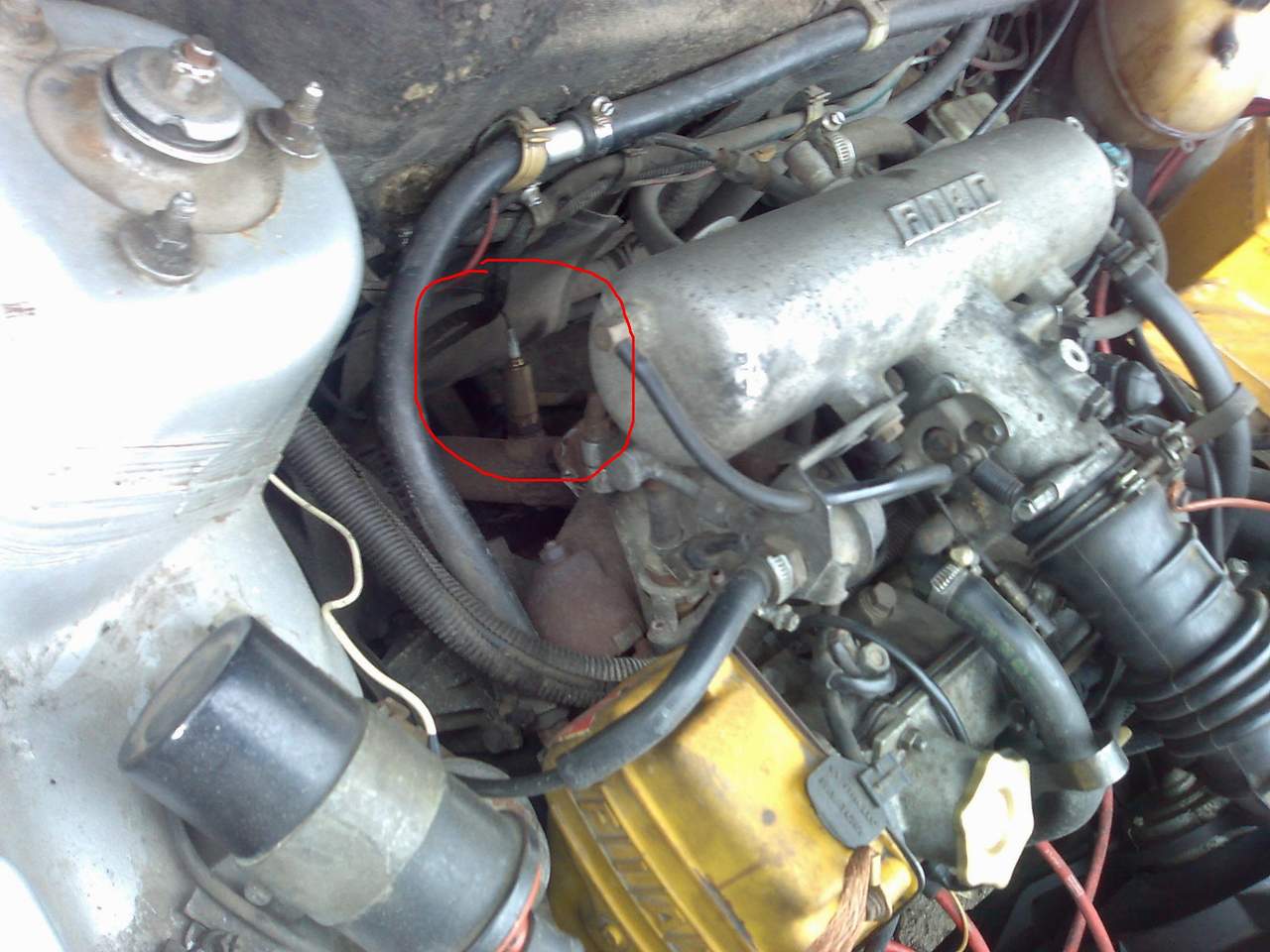

если у тебя движок такой же, то:
 Просмотрено:  279 раз(а)

Да такой же двигатель! Один в один!

А то что ты отметил!то имено что?то я с этим не сталкивался, и не все знаю, что где, и как оно работает!
Сообщения: 13799
СообщениеДобавлено: Чт Мар 11, 2010 21:37    Заголовок сообщения: Ответить с цитатой
Stan
на унике лямбда расположена несколько ниже Very Happy почему ХЗ
Zaec89
да именно это и есть та самая лямбда Wink
ее работа - тоже что и у прибора у карбюраторщиков\инжекторщиков и гаишников Very Happy - измерение уровня СО а стало быть качества смеси.
если это чудо сдохло то мозги входят в аварийный режим и выдают среднее потолочное значение... тоесть льют топливо как им вздумается Evil or Very Mad вопрос к "мастерам" какие нормы в аварийном режиме - они просто игнорили.
