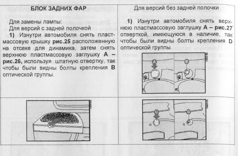

Погасла.
Решил поменять, по руководству нашел - P21W.
Почитал как менять - такое впечатление, что конструкция рассчитана, извините, на гинекологов....
Снял пластмассовую крышку с динамика - держится на металлических защёлках, которые просто вставляются в крышку и не фиксируются. Одна из трех провалилась между панелями кузова.
Чтобы раскрутить блок фар - нужен спец. ключ, который идет в комплекте. Как всё сложно.
Руководство.
 Просмотрено:  2505 раз(а)
Где наша культура вождения?..

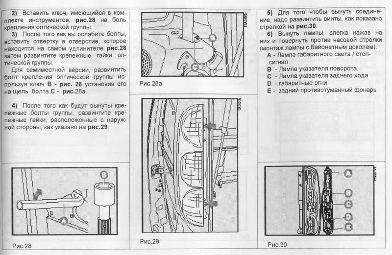

СообщениеДобавлено: Пн Фев 11, 2008 17:59    Заголовок сообщения: Re: Замена лампы задней противотуманки. Ответить с цитатой
Следующая страница:
Руководство
 Просмотрено:  5530 раз(а)

Леха
Зарегистрирован: 22.09.2007
Сообщения: 646
Откуда: Харьков-)Израиль
Авто: Фиат Добло
СообщениеДобавлено: Сб Фев 27, 2010 15:48    Заголовок сообщения: Ответить с цитатой
см. выше рис.28

СообщениеДобавлено: Сб Фев 27, 2010 16:10    Заголовок сообщения: Ответить с цитатой
Рисунок 28 я вижу, только где это место находится относительно фары не пойму. Хоть бы ориентир какой дорисовали...

Muzzy
Зарегистрирован: 30.09.2008
Сообщения: 2005
СообщениеДобавлено: Сб Фев 27, 2010 22:09    Заголовок сообщения: Ответить с цитатой
не знаю как на старом а на после 2006 года снимать надо заглушку резиновую и там ключиком отвинтить

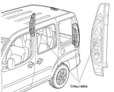

ekvator
Возраст: 67
Зарегистрирован: 09.05.2007
Сообщения: 53
Откуда: Kiev
Авто: FIAT DOBLO 1.9JTD
СообщениеДобавлено: Сб Фев 27, 2010 23:04    Заголовок сообщения: Ответить с цитатой
izmail писал(а):
У меня тож сгорела лампа,но правда левого габарита,не могу снять задний пластик стопа,автомобиль Добло 1.9 Д 2001 г ,раньше видно за бугром был грузовиком,а щас пасажир,и в салоне все обклеено ковролином,я так и не понял как снять этот стоп,уже и книгу купил и полный голяк,неохота отрывать ковролин в салоне,может у кого такое было,то отпишитесь пожалуйста!
Иголкой не повреждая ковралин прощупай резиновую заглушку, (возможно её не ставили когда клеили ковролин) делаеш разрез накрест,снимаеш резиновую заглушку. Доступ к спец гайке открыт.
В ковралине делаеш круглые отверствия ,ставиш резиновые заглушки.
Педаль газа в пол......
С ув.Александр
 Просмотрено:  2546 раз(а)
mk0
Зарегистрирован: 12.07.2007
Сообщения: 82
Авто: Fiat DOBLO 1.9JTD 2003
СообщениеДобавлено: Сб Фев 27, 2010 23:33    Заголовок сообщения: Ответить с цитатой
Вот за этот рисуночек спасибо!
Завтра будем щупать...
