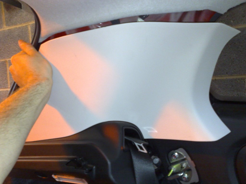

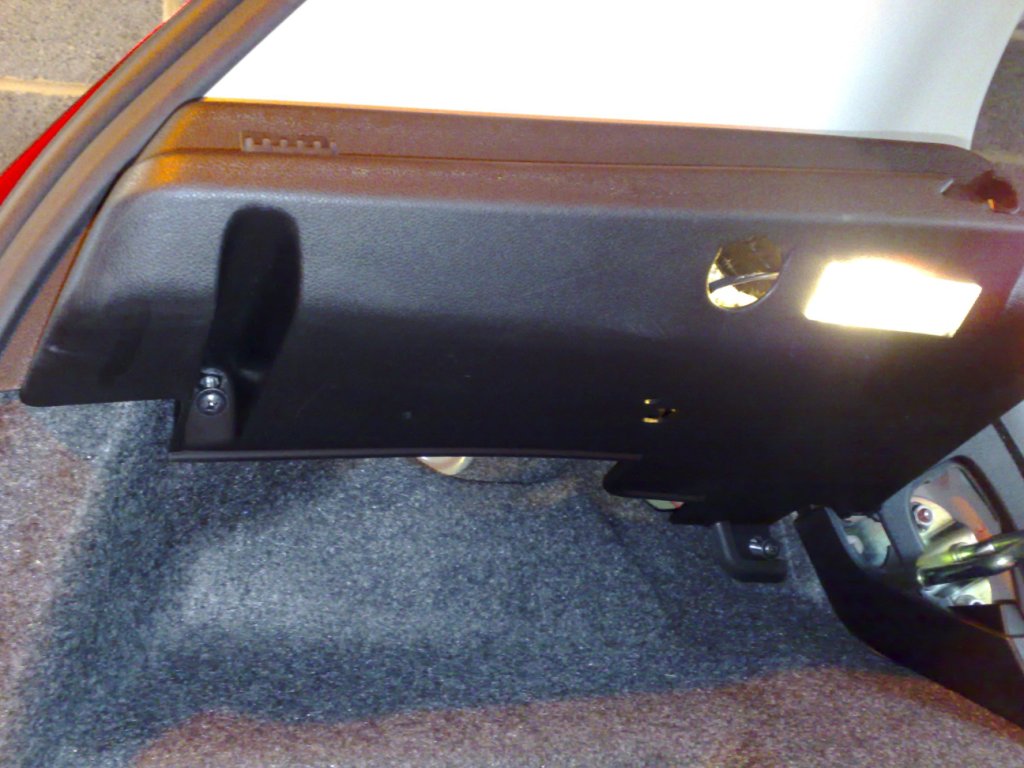

Но, конечно, все это - танцы с бубном! Заменить шлангу будет правильнее. TAHKICT, скажи, а есть какие-то хитрые нюансы в отсоединении пластиковой обивки над полкой багажника? Это же белая которая?

как-то так?
Remove the parcel shelf mounts. This is done by removing the two philips screws.
 Просмотрено:  305 раз(а)
Once removed give it a good old tug towards you. Work your way around the mounting until you have removed it completely. The seatbelt is still runs through this so just leave it hanging loose.
 Просмотрено:  329 раз(а)

Ну да, сам ответил на свой вопрос. Там еще надо будет снять резиновую прокладку дверей. Относительно целофана - ничего это не даст. Я полность менял резинку внутри фары на более плотный уплотнитель - голяк. Вода попадает через провод - на клемы и дальше вовнутрь фары. Проверено.
