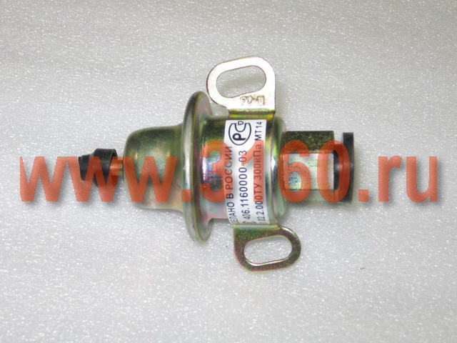

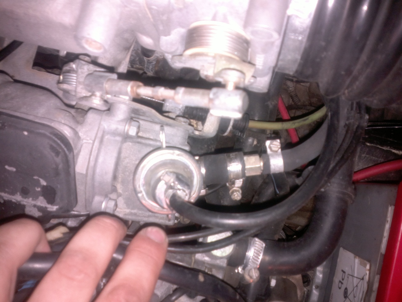

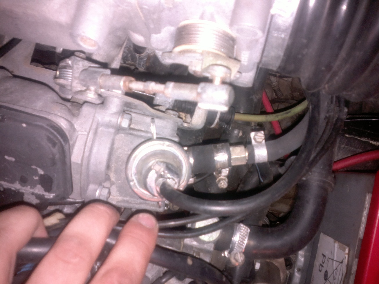

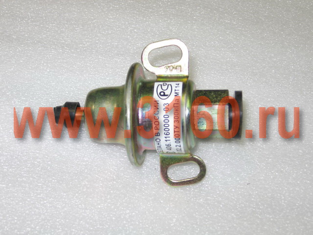

С Волги подходит!! Он на 3 Бар. Стоит в Волге и правда в рейке. Чтобы поставить на Дедру пришлось взять резиновые шланг длинной 5см большего диам, зажал хомутами его на регуляторе давления, с другой стороны штуцер чтобы оделись родные шланги. Потратил меньше 200 грн( регулятор, хомуты, штуцера). Все работает. Нареканий абсолютно нет.
toxatt
Зарегистрирован: 17.05.2011
Сообщения: 23
Откуда: Александрия
Авто: Lancia Dedra 2.0
СообщениеДобавлено: Ср Авг 08, 2012 23:13    Заголовок сообщения: Ответить с цитатой
Регулятор давления 406.1160000-03 31.02.2.000ТУ 300кПа. Снизу вкручен штуцер на который надет штатный шланг, с боку подключено шлангом большего диаметра с соединительным штуцером к которому также штатный шланг.
