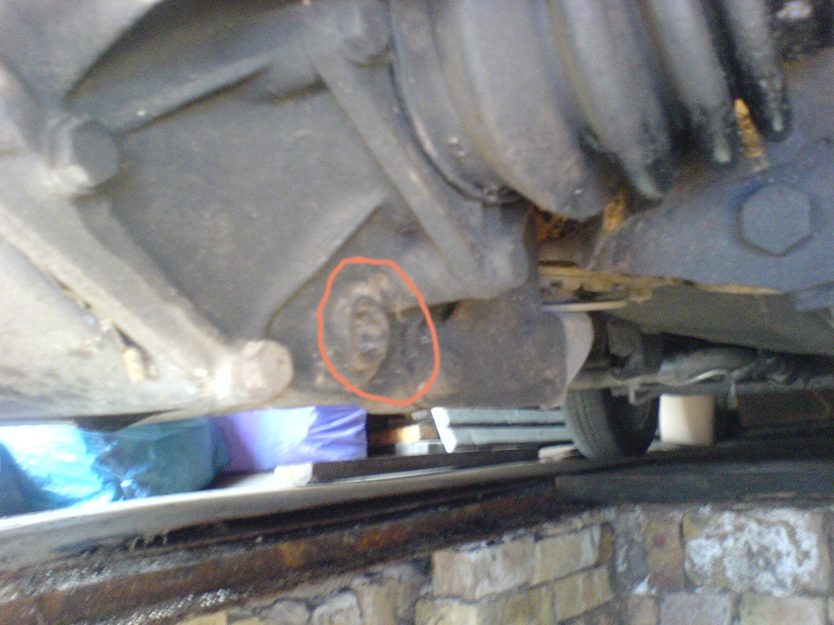

На всякий случай сделал фото, чтобы не ошибиться.
Итак
Сливное

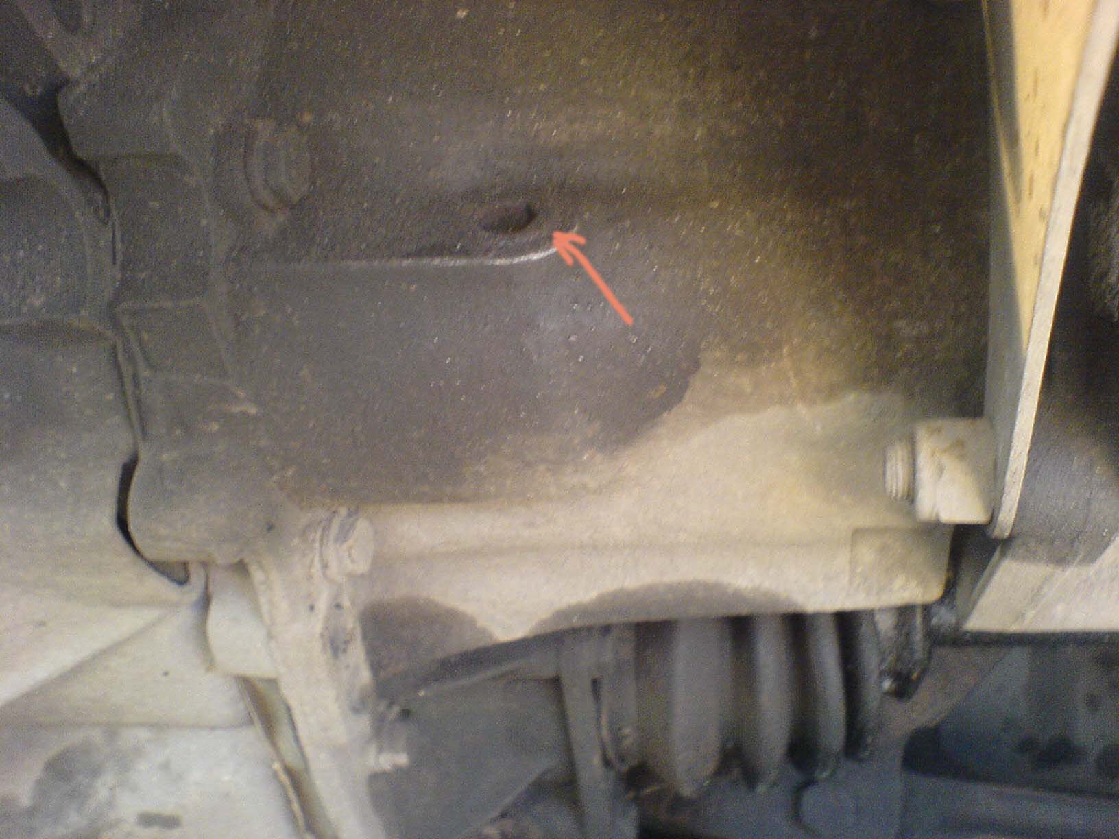

Заливное получается под датчиком заднего хода?
Правильно ли я их идентифицировал? Rolling Eyes

СообщениеДобавлено: Сб Авг 16, 2008 00:17    Заголовок сообщения: Ответить с цитатой
Сливное правильно, а заливное прямо спереди авто, я его заливаю даже без ямы, лег под бампер с водительской стороны и оно на тебя глядит.

СообщениеДобавлено: Вс Авг 17, 2008 17:01    Заголовок сообщения: Ответить с цитатой
Оно самое...
