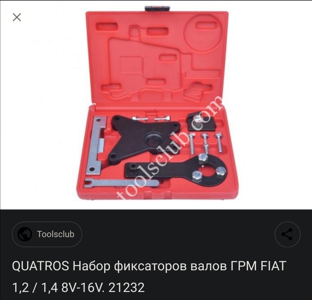

Привіт. Підкажіть, будь ласка, на який зуб шківа має дивитися ДПКВ, якщо виставити ВМТ по мітці на маховику? 1.4 8v пишуть, що на 17, а у мене виходить 19 чи 20 зуб проти часової стрілки, дивився зверху, тому не зовсім точно.
Двигун 188А.4000, Punto mk2b 1.2 8v.

Дорослі люди не бавляться в лотерею з двигуном.
Бо зазвичай ці ігри призводять до питань "чомусь не тягне", "чомусь витрата палива", "чомусь цокотить", "шо робити", тоді вісім разів перестановка знов ременя і стопіццот уточнень "так скільки ж точно зубів", а далі або нарешті зустріч поршнів з клапанами, або таки фіксатори валів і щасливе життя далі.

Цілком згідний, тому у мене є фіксатори валів. Якщо шестерню колінвала провернуло, то фіксатори цього не покаже. Питання поставлене для того, щоб можна було визначити правильність положення шестерні без її зняття. Можливо хтось знає точне положення зубчатої шестерні відносно ДПКВ при ВМТ, чи може глянути як у нього, буду вдячний.

Наскільки я пам'ятаю, то на цих двигунах ГРМ виставляється при поршнях в середньому положенні.
Все правильно там пишеться. Якщо подивитись уважно, то можна побачити фіксатор РВ для 16в.
Для мультиейр інакший фіксатор РВ.
Є в мене і той набір... _________________ СТО [:ІЖАК] - діагностика, ремонт і кава ^-^
