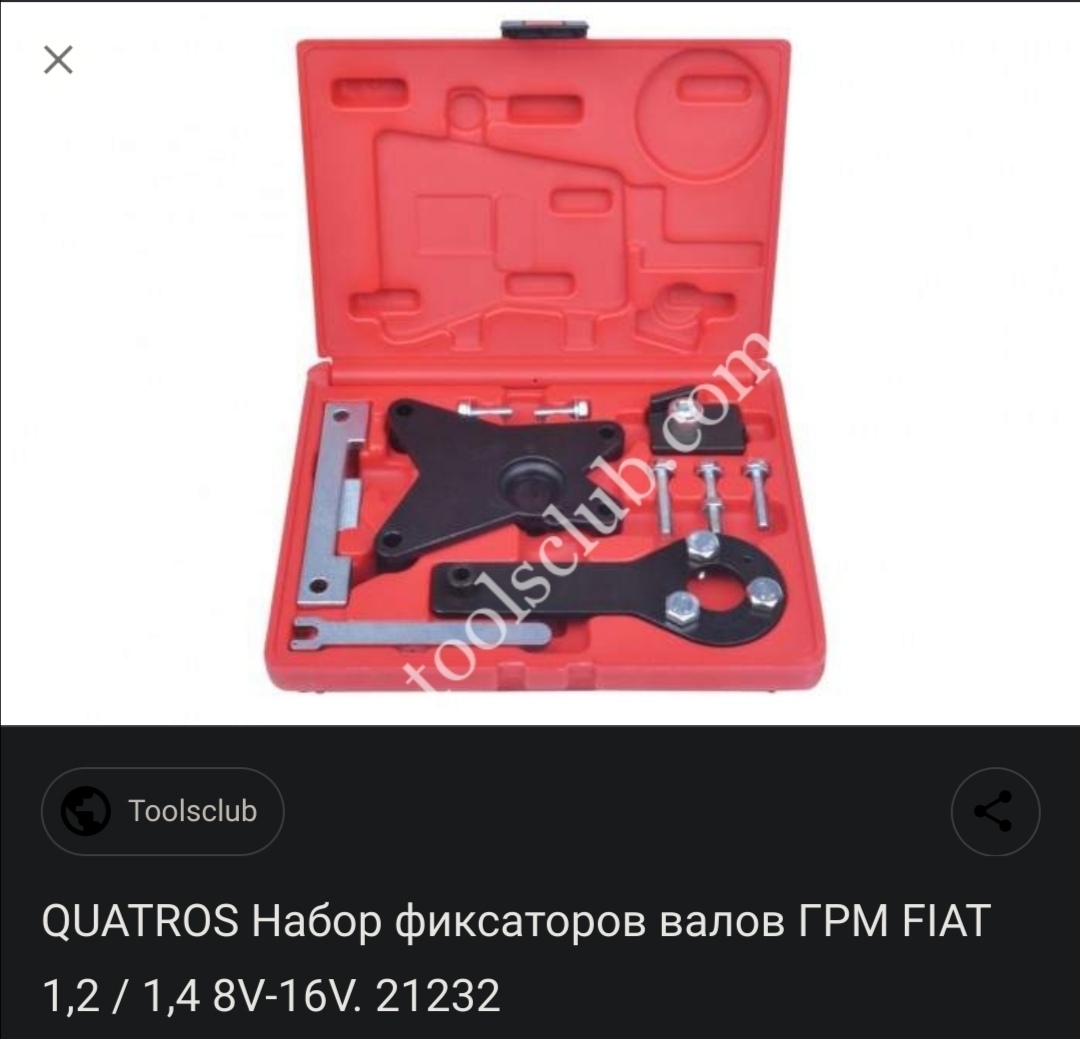

Дорослі люди не бавляться в лотерею з двигуном.
Бо зазвичай ці ігри призводять до питань "чомусь не тягне", "чомусь витрата палива", "чомусь цокотить", "шо робити", тоді вісім разів перестановка знов ременя і стопіццот уточнень "так скільки ж точно зубів", а далі або нарешті зустріч поршнів з клапанами, або таки фіксатори валів і щасливе життя далі.

А хіба на 1,2/16 таке підходить?

Цілком згідний, тому у мене є фіксатори валів. Якщо шестерню колінвала провернуло, то фіксатори цього не покаже. Питання поставлене для того, щоб можна було визначити правильність положення шестерні без її зняття. Можливо хтось знає точне положення зубчатої шестерні відносно ДПКВ при ВМТ, чи може глянути як у нього, буду вдячний.
У мене 8V
Сообщения: 17351
СообщениеДобавлено: Пн Сен 25, 2023 11:05    Заголовок сообщения: Ответить с цитатой
Я бачу, але там таки пишеться і про 1,2/16 кл., чи не так?

Наскільки я пам'ятаю, то на цих двигунах ГРМ виставляється при поршнях в середньому положенні.
Все правильно там пишеться. Якщо подивитись уважно, то можна побачити фіксатор РВ для 16в.
Для мультиейр інакший фіксатор РВ.
Є в мене і той набір...

Правильно так правильно, але хіба в цьому ГРМ нема однозначного зв'язку КВ/ведучий шків/реперний шків через мітку і штифт? Хіба ДПКВ і всі деталі можна встановити інакше?
Нижня частина ГРМ 1,4/8 різко відрізняється від 1,2/1,4 16 кл?

Однозначний зв'язок - це коли приварено, і то - не точно, зважаючи на роки.
А коли там шестерня з порошку і шпоночка 0.5 мм, то про який "однозначний зв'язок" йдеться?
на старих Поло шестерні КВ взагалі одноразові, бо при відкручуванні шпонка зривається у 95% спроб.

А хіба ота шпонька- далеко не 0,5 мм, а 4х2 мм- сама несе на собі навантаження, там нема центрального болта, хіба реперний диск тримається на шестерні дякуючи тільки циліндричному пеньочку дійсно висотою біля 1 мм, а не трьох болтах М8?
