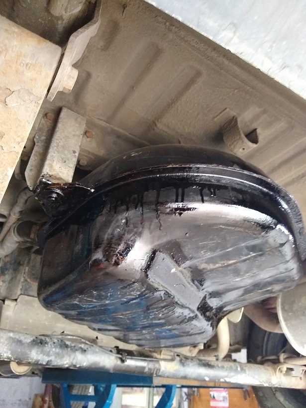

Доброго времени суток. Есть проблема с топливным баком, снова потек. Лет 6-7 назад проклеивал его полностью эпоксидкой с марлей, но всему есть срок эксплуатации...
Так вот... Есть мысль поставить быушный пластиковый бак с бензинового добло. На вид вроде похожи, крепления только под хомуты приварить и с насосом не совсем понятно, т.к. посадочное место отличается(на пластике резьба, а на родном шпильки).
Может кто пробовал, подскажите, в чем есть сложности?

У себя делал так, брал 2х компонентную масло бензо стойкую краску и марлю,. Почухал бак прямо щёткой по металу, обезжирил, нанёс густую краску, сверху в 2 слоя марлю по кругу бака с низу до верха, дал подсохнуть часок... И так сверху 6-7 слоев... Объездил так три года, было 2 подтека по 10 коп... Цена вопроса 600 грн

Лично для себя я купил в Эпицентре 3 тюбика клея FixAll. Он маслобензостойкий. Почистил бак и полностью промазал его данным клеем. в 3 слоя. Бак был полное решето. Главное в тепле дать ему полимеризоваться. сейчас самая та погода! третий год - замечательно.

Решил проблему таким образом: Купил за дёшево старый жигулевский 40 л. бак, знакомые кулибины установили на мою ласточку и ВСЁ! Проблема решена! (как мне казалось) Но проехав примерно 800 км. на бензе машина стала жутко дёргаться. Заглянув в бак, поняли, что фильтр забит ржавчиной. Вывод: вариант рабочий, при условии целостного покрытия антикора внутри бака. Лучше, конечно, новый.
