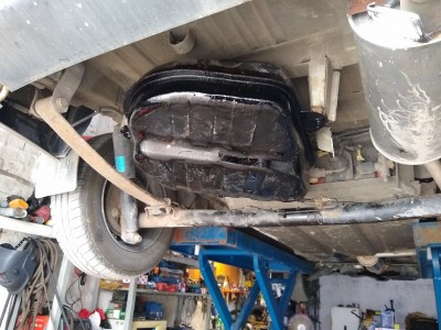

Доброго времени суток. Есть проблема с топливным баком, снова потек. Лет 6-7 назад проклеивал его полностью эпоксидкой с марлей, но всему есть срок эксплуатации...
Так вот... Есть мысль поставить быушный пластиковый бак с бензинового добло. На вид вроде похожи, крепления только под хомуты приварить и с насосом не совсем понятно, т.к. посадочное место отличается(на пластике резьба, а на родном шпильки).
Может кто пробовал, подскажите, в чем есть сложности?

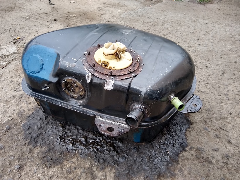

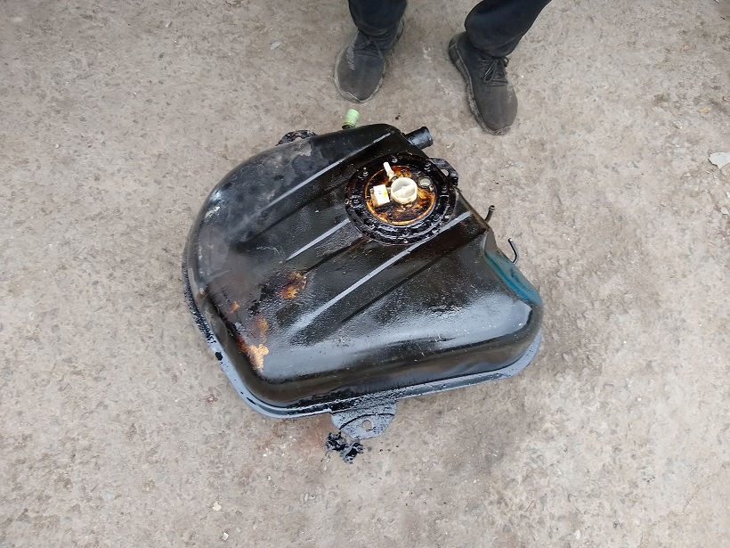

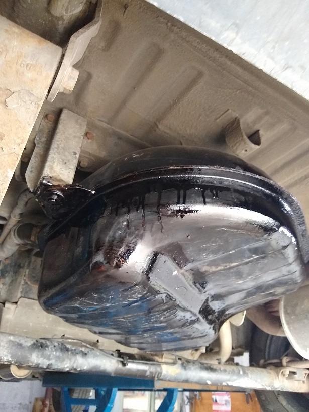

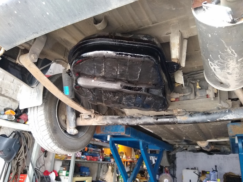

СообщениеДобавлено: Вт Сен 28, 2021 20:29    Заголовок сообщения: Ответить с цитатой
olegshuter писал(а):
Эпоксидка с марлей?
не понимаю. Стеклолакоткань - это да. Но все же эпоксидка хрупкая.
Вариант с пластиковым баком имеет право на существование. Если пойдете этим путем - расскажите сообществу о нюансах.
Лично для себя я купил в Эпицентре 3 тюбика клея FixAll. Он маслобензостойкий. Почистил бак и полностью промазал его данным клеем. в 3 слоя. Бак был полное решето. Главное в тепле дать ему полимеризоваться. сейчас самая та погода! третий год - замечательно.
Решил проблему таким образом: Купил за дёшево старый жигулевский 40 л. бак, знакомые кулибины установили на мою ласточку и ВСЁ! Проблема решена! (как мне казалось) Но проехав примерно 800 км. на бензе машина стала жутко дёргаться. Заглянув в бак, поняли, что фильтр забит ржавчиной. Вывод: вариант рабочий, при условии целостного покрытия антикора внутри бака. Лучше, конечно, новый.
