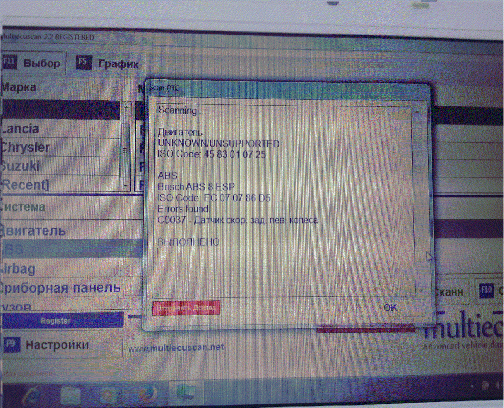

Не убеждаю, а пытаюсь понять, почему не работает Smile
К сожалению найти информацию по системе сложно. И в данном случае выложил не информацию по хундаю, а информацию по система Bosch ABS 8 ESP, которая просто описана в техничке по хундаю. Добавлю еще один нюанс - будучи неуверенным, что это активный датчик, проверил его и как пассивный - то есть сопротивление, но тоже ничего не нащупал. Проверял на рабочем датчике.

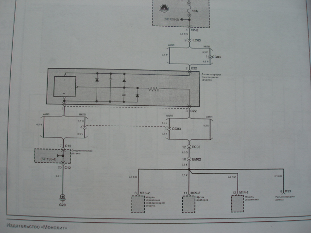

Кстати, в упомянутой Хуньке датчик скорости, он же и АБС таки с тремя проводами.

Можно подтверждение? Если что ссылка полная с презенташки, откуда выдергивал картинки http://www.myshared.ru/slide/885225/
Сообщения: 17351
СообщениеДобавлено: Вт Дек 03, 2019 13:10    Заголовок сообщения: Ответить с цитатой
1- я уже не в том возрасте, чтобы просто так свистеть.
2- вот фото из альбома по ТО и ремонту Хунек 1,4 и 1,6 с и без АБС. В простой версии все тот же ДХ исполняет роль датчика скорости, в богатой- ДС и АБС: тут вам и питание + и -, тут и сигнальный провод из серенького прямоугольничка, который и есть ДС, если один, он же датчик АБС, если все 4.
Как говорил Леонов в "Полосатом рейсе"- хотите верьте, хотите нет.

У Ліфа такий же по конструктиву сенсор. Дійсно на базі хола, і дісно 2 проводи. 3-й контакт це масса через обміднений отвір кріплення.
Сообщения: 17351
СообщениеДобавлено: Вт Дек 03, 2019 14:40    Заголовок сообщения: Ответить с цитатой
Вореанд, але треба, щоб між точкою кріплення датчика та мінусом ЕБУ завжди був надійний контакт.
В такому випадку повинна бути напруга між отим кільцем- -12(маса) та одним з контактів в кабельній частині конектора.

Про обмедненный контакт даже и не подумал, хотя на картинках он явно виден. Спасибо большое всем, теперь понятно почему на исправном и неисправном контуре не видел напряжения. Буду первым делом проверять напряжение между контактом и одним из штырей разъема, который смотрит в сторону блока абс. Отпишусь отдельно, когда проверю.
